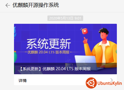

这个 我好像在 优麒麟开源操作系统 这个公众号上 ,也看到过具体方式呢= =
阔以关注一下,然后参考参考~

谢谢你的推荐,我看了那篇文章,你提到的段落说的应该是,已经从18.04升级到20.04之后的一些操作,而不是从18.04升级到20.04的方法,很遗憾。
你可以试一下我提的命令
