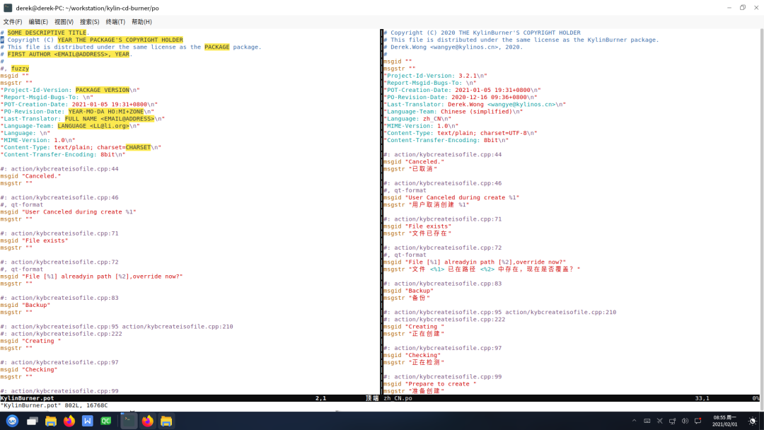

Linux下,GUN利用gettext命令生成翻译文件的模板(.pot)文件,可通过复制模板或msginit命令等方法生成翻译文件,其中msginit命令会对模板通用部分进行补充后在本地生成翻译文件。自动填充内容对比下图:
图:本地化模板文件(图左) 对比 本地化翻译文件(图右)
我们可以看到,翻译(.po)文件是msgid 与msgstr 一一对应的,其中msgid为翻译的标识文本,msgstr为翻译后的文本,软件产品中通过对标识文本的读取,根据语言码、国家码及编码获取对应翻译文件中的msgstr,进而实现本地化语言的展示输出。
但是,由于翻译文件属于源文本文件,软件产品如何实现对翻译文件的读取呢?当然不可能利用文本IO方法读取了,所以最后,利用msgfmt命令将翻译(.po)文件编译为二进制(.mo)文件,供软件产品调用,软件产品根据本地语言码,国家码及编码调用对应的二进制文件,实现本地化语言翻译的实现。
