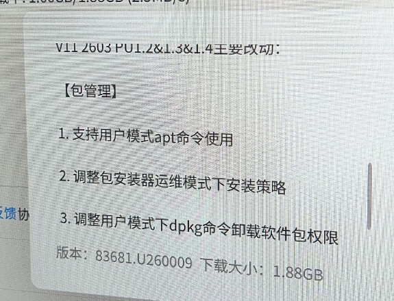

v11安装更新后,用户模式下,apt命令可安装软件了。不过,是调用kare进行软件部署。

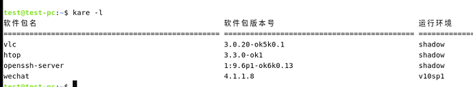

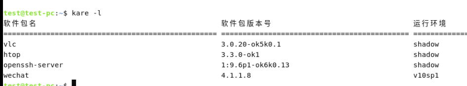

如下图,测试了4个软件,都可正常运行
使用 apt install 包名 来安装源里面的软件,运行环境默认是 shadow
使用 apt install ./name.deb 方式安装离线deb包,运行环境默认是 v10sp1
