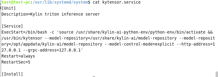

kysenor 应该是AI大模型相关的服务。如果用不到,或硬件配置不高,可以禁掉它。这服务挺消耗资源的
现在的openKylin,开机自启了太多AI相关的服务和进程。或许这就是很多用户反馈卡顿的原因之一
