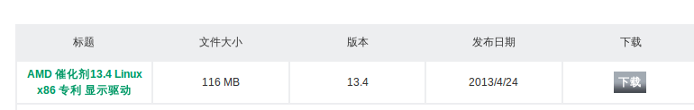

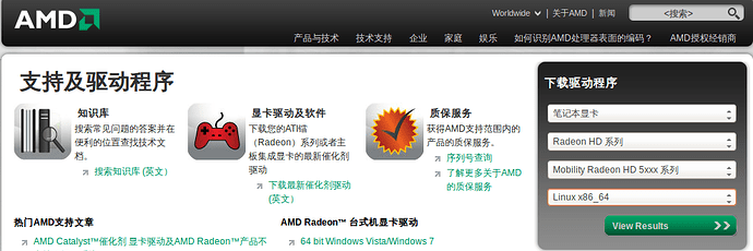

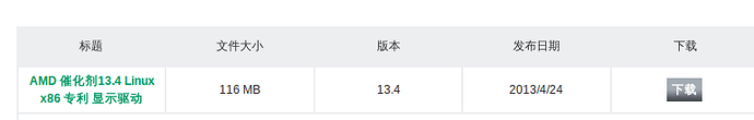

2.下载ati官方的专用驱动,ati官方驱动下载;如图,找到自己的显卡型号:
然后点击view results。我的是神舟的机子,只有hd5730这个独显,那些什么关闭独显,只用集显的我没试过就不懂了。接着下载AMD 催化剂13.4 Linux x86 专利 显示驱动,虽然名字上没有64,但实际上32位和64位的都是只有一个文件了,所以可以使用。

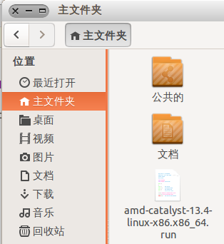

4.把下载好的ati驱动2013-05-12 02:35:30的屏幕截图.png解压到主文件夹,即系统根目录下
2013-05-12 02:37:02的屏幕截图.png

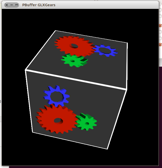

还输入这个代码 fgl_glxgears ,如果显卡驱动安装成功则会显示立方体旋转
