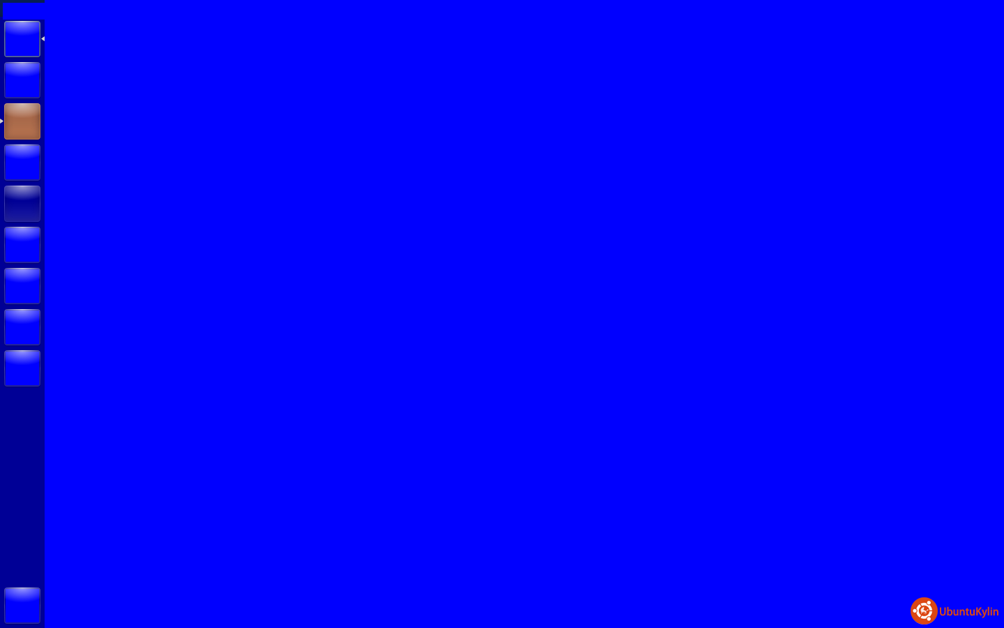

左上角按钮总是出现这种颜色应该怎么解决啊?

又出现了又出现了,这次比上次还暴力
可能是桌面出现问题了,重新安装下桌面吧,不知道终端能不能启动,如果能用图形界面启动或者用ctrl+alt+t启动,
执行命令
sudo apt-get install --reinstall ubuntu-desktop
然后执行这条命令
sudo dpkg-reconfigure xserver-xorg
如果终端不能启动需要ctrl+alt+f1 登录用户名和密码,然后执行这些命令试试。
在网上看到另一种方法,你可以试试:
检查一下这个日志文件 ~/.xsession-error
如果有相似的问题如下:
(update-notifier:2286): Gtk-WARNING **: Theme parsing error: gtk-widgets-assets.css:494:61:
表示不能识别image文件格式,需要重新安装 libgdk-pixbuf2
使用root用户执行下面命令然后重启
gdk-pixbuf-query-loaders --update-cache
如果上述命令不能运行,可能需要安装gdk-pixbuf2.0-dev
然后再重新执行上述命令,再重启。
我没有遇到类似的问题,所以没有尝试这些命令。。。
上述方法是我翻译的,
具体参考:http://askubuntu.com/questions/204744/12-10-blue-screen-desktop-bars-do-not-load
