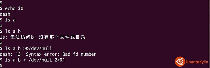

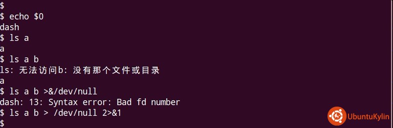

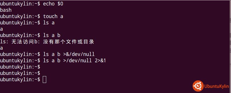

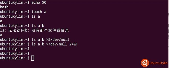

重定向:
Bash
&file 重定向标准输出和标准错误输出至file, 常见用法 >&/dev/null,其他用法 >/dev/null 2>&1
Dash
&file file不支持非数字,替代用法 >/dev/null 2>&1

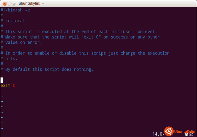

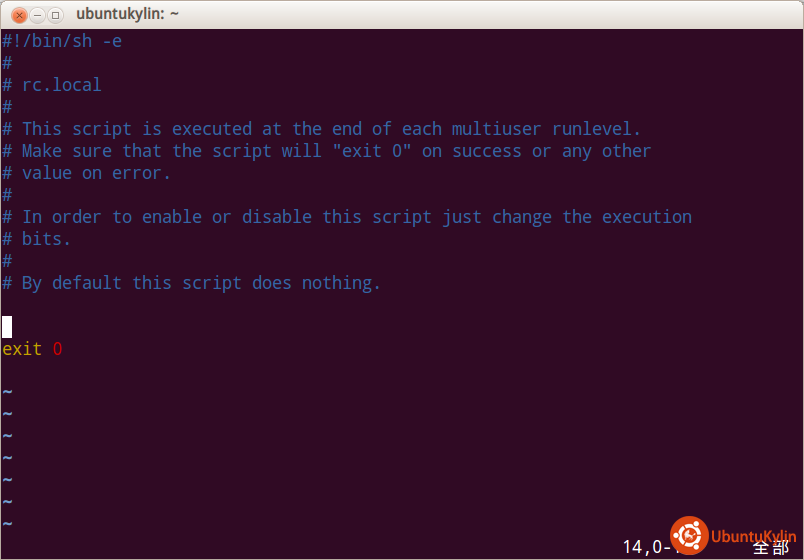

在/etc/rc.local 中指定了 /bin/sh
所以当你在里面放一些自启动脚本时,会以dash来执行
而两者之间有语法区别,而且sh 后边指定了 -e,当脚本出现错误时,就不会继续执行了,最终所需要自启动的程序没有正常启动

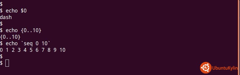

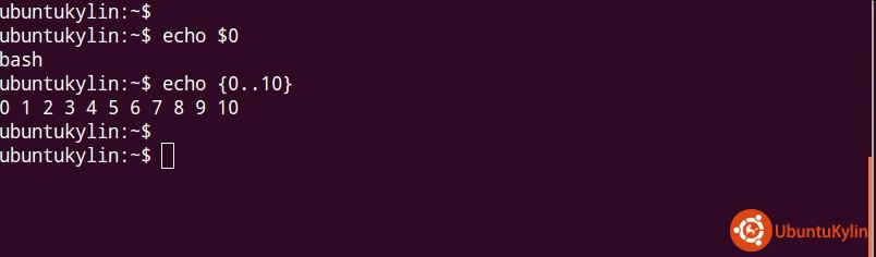

echo {0…10}
bash:支持{n…m}展开
dash:不支持,替代方法:采用seq外部命令

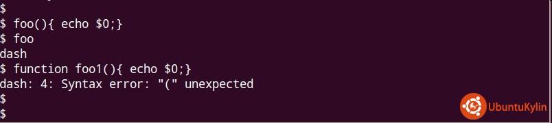

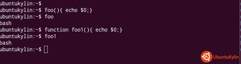

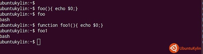

函数定义
bash: function在bash中为关键字
dash: dash中没有function这个关键字
