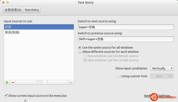

我们会看到这上边多了一个陌生的ZH

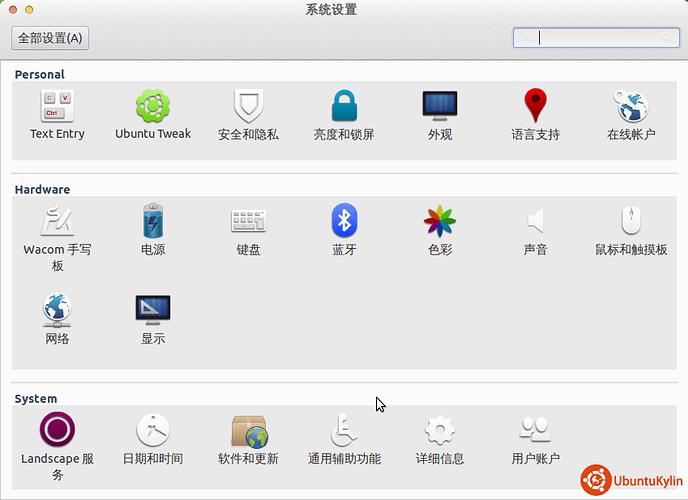

鼠标右键/选择更改桌面背景/在选择全部设置/
鼠标点击最上边/最左边的图标选择(Text Entry)
你不用管他在他的选择项目中左下角,把他的选择对勾取消OK这回任务栏上的ZH图标没有了,但这并没有解决输入法的事情接下来我们要彻底删除IBUS输入法以及框架,
