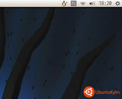

第三,ca…我图中的小信封哪里去了,13.10beta1的时候还在的,这个具有pidgin和雷鸟的消息提示功能,难道要我每次开机或调用他们两是都打开dash或者浪费宝贵的启动栏吗。。。
2013-10-08 18:20:00的屏幕截图.png

信封图标被偶删了。。。:3_54:想要的话可以安装indicator-messages包。
