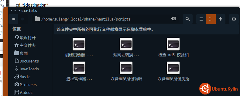

新版的 在这里
/home/suiang/.local/share/nautilus/scripts
太好了,我花了好长时间都没找到,太感谢了~~~:hug:

在~/.local/share/nautilus/scripts这个目录下放一个脚本,就会在右键中多一个“脚本”选项,然后在二级菜单中才会有放置的脚本内容。。。。

这是我们在桌面文件夹ubuntugege上打开的右键菜单,你说你在~/.gnome2/nautilus-scripts/添加的右键菜单项目但它就是没有显示呀,于是你觉得Ubuntu 12.04才是个乖孩子,Ubuntu 14.04怎么用怎么难受!
当我告诉你,从~/.local/share/nautilus/scripts/这里你才能走进它的心里,于是你发现它的世界也很美好,只是你之前不懂而已!
添加两个文本文件,名字和内容分别如下(不要怕,是中文,它不敢把你吃了):
以管理员身份编辑
#!/bin/bash
exec gksu gedit $NAUTILUS_SCRIPT_SELECTED_FILE_PATHS
以管理员身份浏览
#!/bin/bash
exec gksu nautilus $NAUTILUS_SCRIPT_CURRENT_URI
注意:要同时把它们都设为可执行文件。
或者用命令 “chmod +x 文件名”
这时再回到桌面文件夹ubuntugege上打开右键,你发现新增了两个如此可爱的小菜单!
嗯,着实好用,下面就是“以管理员身份浏览”打开的nautilus资源管理器窗口,看到了区别吧!
附:
如果你想禁用某个菜单项,那么你只需要在右键菜单“打开脚本文件夹”,找到对应文件将它的可执行属性去掉就好了。
