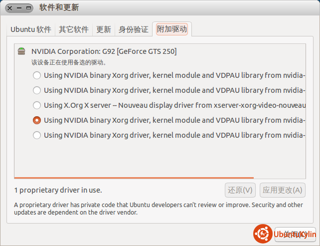

1.NVIDIA的驱动程序装不上。从NVidia官网下载NVIDIA-Linux-x86_64-319.60.run,然后Ctrl+Alt+F1切换,sudo stop lightdm关闭桌面管理器,然后sudo ./NVIDIA-Linux-x86_64-319.60.run,安装程序提示是否设法禁用nouverou,选择是,重启后画面发虚,已禁用了nouveau。Ctrl+Alt+F1切换,sudo stop lightdm关闭桌面管理器,然后sudo ./NVIDIA-Linux-x86_64-319.60.run,编译进度到40%的时候出错。想问一下各位该如何安装这个私有显卡驱动程序。
最后台式机是在“软件和更新”这里装上驱动的。笔记本用这个方法无效,重启后又变成了nouveau。

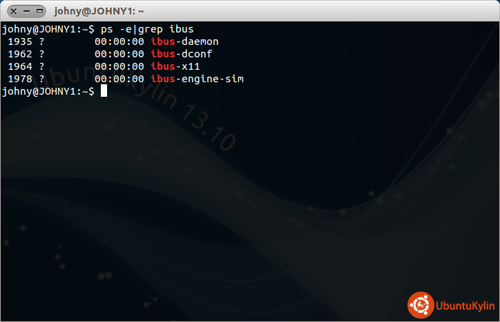

3.无法安装ibus。我用的是五笔新世纪版,只有针对ibus的码表。卸载fcitx后始终无法装上ibus,右上角系统托盘不能显示ibus图标,也无法切换到ibus输入法。奇怪的是ibus守护进程是正常的。

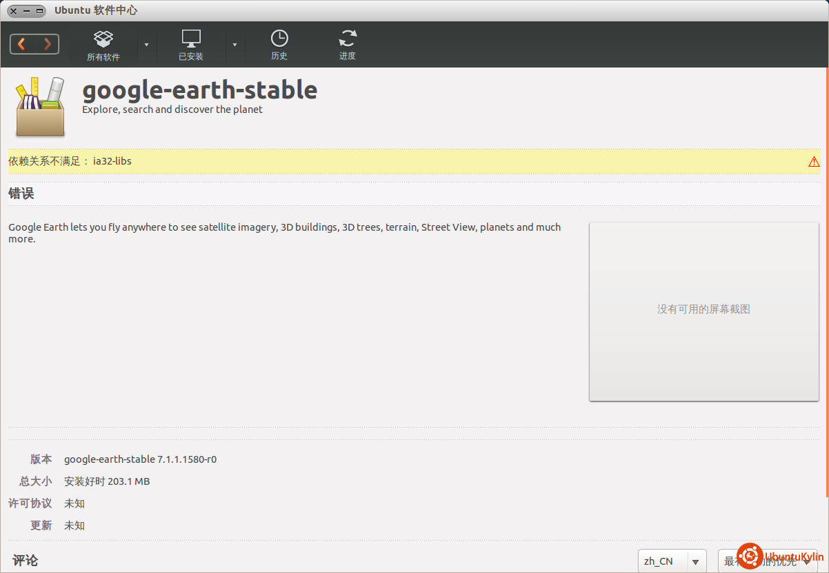

4.无法安装Google Earth。提示依赖关系不满足ia32-libs。以前UK13.04的时候没这个问题。不过Chrome能正常安装。

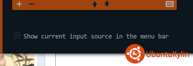

右上角 系统设置 - > Text Entry →
这里打上勾勾 是不是输入法图标就出来了 :5_115:
还是不行。这个是语言图标,不是输入法图标。ibus图标出不来,在“语言支持”选项里把默认输入法改为ibus也不行。
Google Earth已经安装上了。通过如下命令。这个不是用官方的deb包,安装后的版本也较低,但凑合着能用。
sudo apt-get install lsb-core
sudo apt-get install googleearth-package
make-googleearth-package --force
chmod +x GoogleEarthLinux.bin
./GoogleEarthLinux.bin
界面上汉字不能正常显示。按网上说的删除libqt的方法没用。最后摸黑进入设置对话框,把字体改为宋体,地球上就能正常显示汉字了。但是菜单上的汉字还是方框。。。

第4、第5问题算是解决了,其余的还没有。我正在尝试制作fcitx的新世纪五笔码表。
fxitx使用新世纪五笔比我想象的简单多了,哈哈。UK安装的时候已经有了86版的五笔输入法,不需要我制作,把网上找到的新世纪五笔码表wbx.mb直接覆盖到/usr/share/fcitx/table/wbx.mb即可。附件恕我无法上传,大小必须在1000KB以内。这样第3个问题算是解决了。
