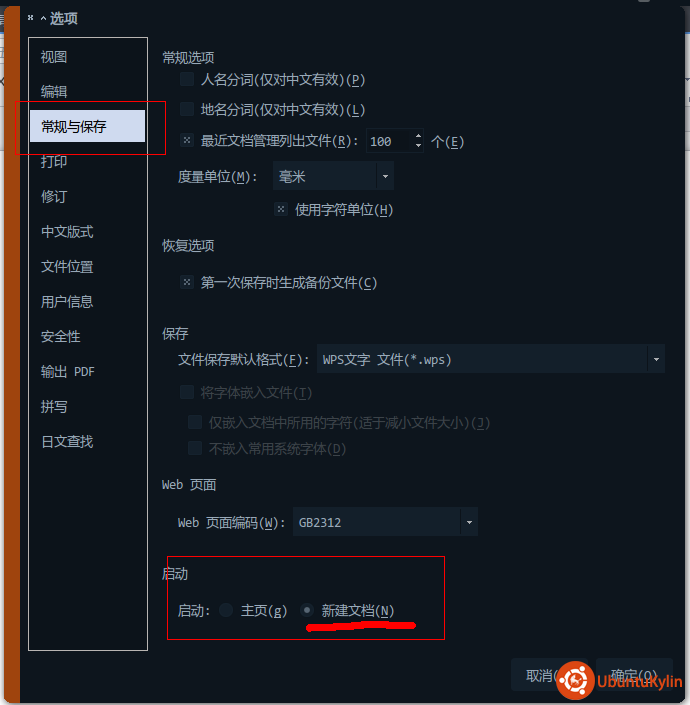

1.通过“优客助手”装载了“WPS”,但打开后就停在“在线模板”界面了,一会儿WPS界面就变暗失去反映了。不知这是为什么?

第一个问题 wps 选项 → 常规与保存 → 启动 → 选择新建文档
因为linux的wps的稻壳儿 就是在线模板 还没现实 所以会有停止相应的情况

可是我每次打开WPS后没等选择可是我每次打开WPS后没等选择到常规与保存它就卡住不动了……
一、4楼和5楼正解

谢谢,我弄好了,进去后先第一时间关闭在线模板选项卡,之后就按您说的做就是了。谢谢
谢谢超斑,关于WPS的问题我已处理好,缩略图问题我等会儿试试,但不知显卡驱动我从哪里安装,装哪个?
