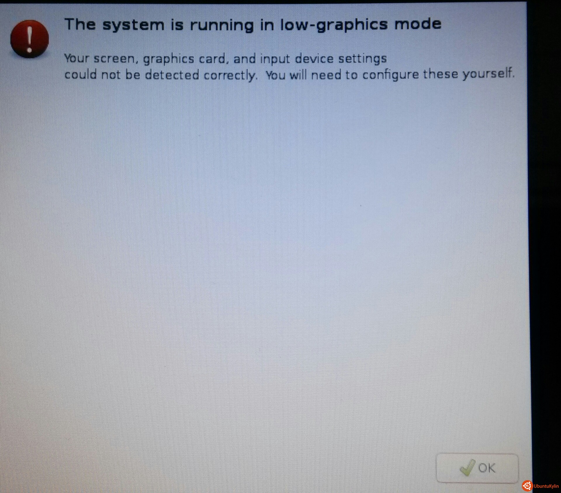

当诸位享受ubuntukylin13.10的时候,小白我也下了ubuntukylin13.10六十四位;制作好U盘启动盘后,安装也还顺利,可当重启进入系统后却出现了这样的警告-----your screen,graphics card,and input device settings could not be detected correctly ,you will need to configure these yourself;也既是你的屏幕,显卡和输入设备,不能被检测到的意思。我的电脑是惠普Pavilion 14-e021TX

下文呢?出现警告后发生了什么?还是补充多点信息吧。
警告后就没能启动了,我就一个系统,装了启动不了,能不伤小白的心吗:5_113:

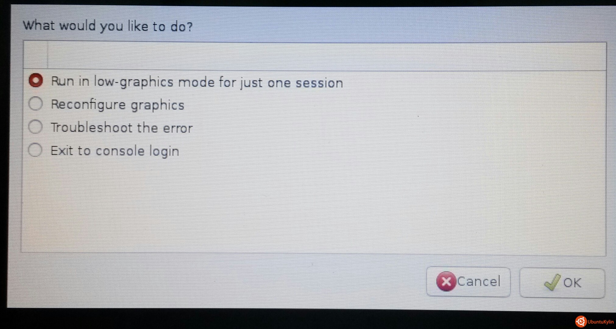

就出现那样警告后点击OK后有几个选项
1run in low-graphics mode for just one session
2reconfigure graphics
3troubleshoot the error
4exit to console login
然后分别点击后就没结果了。是否没有装显卡驱动呀。我的显卡是AMD8670
