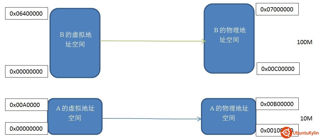

段映射机制

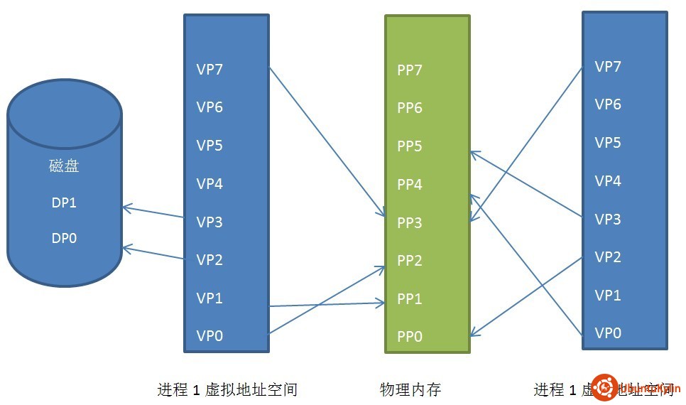

每个程序都有其独立的虚拟的独立的进程地址空间,可以看到程序A和B的虚拟地址空间都是从0×00000000开始的。我们将两块大小相同的虚拟地址空间和实际物理地址空间一一映射,即虚拟地址空间中的每个字节对应于实际地址空间中的每个字节,这个映射过程由软件来设置映射的机制,实际的转换由硬件来完成。这种分段的机制解决了文章一开始提到的3个问题中的进程地址空间隔离和程序地址重定位的问题。程序A和程序B有自己独立的虚拟地址空间,而且该虚拟地址空间被映射到了互相不重叠的物理地址空间,如果程序A访问虚拟地址空间的地址不在0×00000000-0x00A00000这个范围内,那么内核就会拒绝这个请求,所以它解决了隔离地址空间的问题。我们应用程序A只需要关心其虚拟地址空间0×00000000-0x00A00000,而其被映射到哪个物理地址我们无需关心,所以程序永远按照这个虚拟地址空间来放置变量,代码,不需要重新定位。无论如何分段机制解决了上面两个问题,是一个很大的进步,但是对于内存效率问题仍然无能为力。因为这种内存映射机制仍然是以程序为单位,当内存不足时仍然需要将整个程序交换到磁盘,这样内存使用的效率仍然很低。那么,怎么才算高效率的内存使用呢。事实上,根据程序的局部性运行原理,一个程序在运行的过程当中,在某个时间段内,只有一小部分数据会被经常用到。所以我们需要更加小粒度的内存分割和映射方法,此时是否会想到Linux中的Buddy算法和slab内存分配机制呢,哈哈。另一种将虚拟地址转换为物理地址的方法分页机制应运而生了。分页机制:分页机制就是把内存地址空间分为若干个很小的固定大小的页,每一页的大小由内存决定,就像Linux中ext文件系统将磁盘分成若干个Block一样,这样做是分别是为了提高内存和磁盘的利用率。试想以下,如果将磁盘空间分成N等份,每一份的大小(一个Block)是1M,如果我想存储在磁盘上的文件是1K字节,那么其余的999字节是不是浪费了。所以需要更加细粒度的磁盘分割方式,我们可以将Block设置得小一点,这当然是根据所存放文件的大小来综合考虑的,好像有点跑题了,我只是想说,内存中的分页机制跟ext文件系统中的磁盘分割机制非常相似。Linux中一般页的大小是4KB,我们把进程的地址空间按页分割,把常用的数据和代码页装载到内存中,不常用的代码和数据保存在磁盘中,我们还是以一个例子来说明,如下图:
进程虚拟地址空间、物理地址空间和磁盘之间的页映射关系
我们可以看到进程1和进程2的虚拟地址空间都被映射到了不连续的物理地址空间内(这个意义很大,如果有一天我们的连续物理地址空间不够,但是不连续的地址空间很多,如果没有这种技术,我们的程序就没有办法运行),甚至他们共用了一部分物理地址空间,这就是共享内存。进程1的虚拟页VP2和VP3被交换到了磁盘中,在程序需要这两页的时候,Linux内核会产生一个缺页异常,然后异常管理程序会将其读到内存中。这就是分页机制的原理,当然Linux中的分页机制的实现还是比较复杂的,通过了也全局目录,也上级目录,页中级目录,页表等几级的分页机制来实现的,但是基本的工作原理是不会变的。分页机制的实现需要硬件的实现,这个硬件名字叫做MMU(Memory Management Unit),他就是专门负责从虚拟地址到物理地址转换的,也就是从虚拟页找到物理页。
