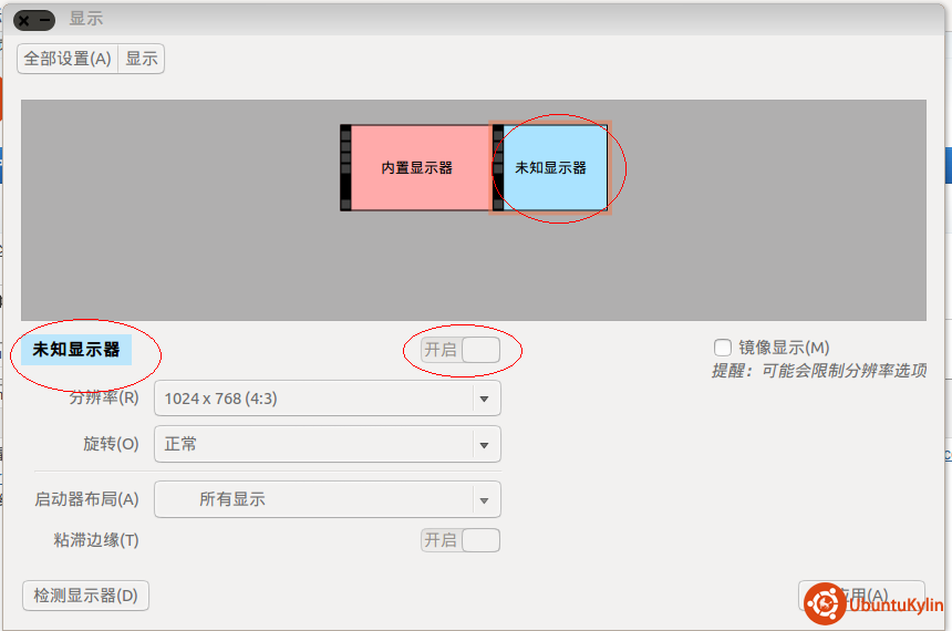

2、点击窗口上面的那个位置显示器的图标,让“未知显示器”处于选中状态,

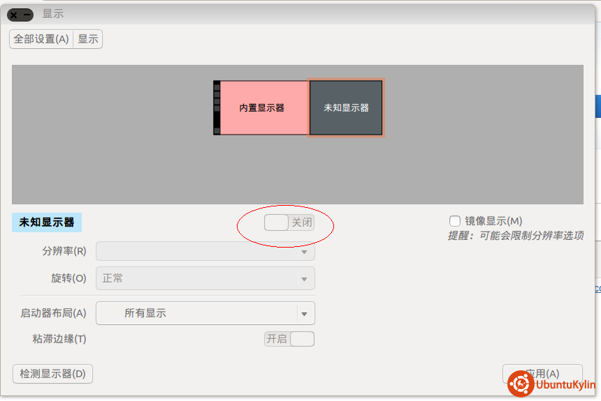

选中后会如下:左边会提示你选中未知显示器“,接下来就要关闭这个,看到那个圈圈的开关是处于”开启“状态,点击关闭它,让他处于“关闭”状态。

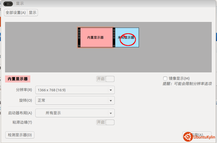

3、位置显示其关闭了,选中内置显示器,然后应用,确定,如果出现对话框,选择那个“保持当前配置”,然后…没有然后了,然后就是你的位置显示器没了,鼠标也不闪动了
