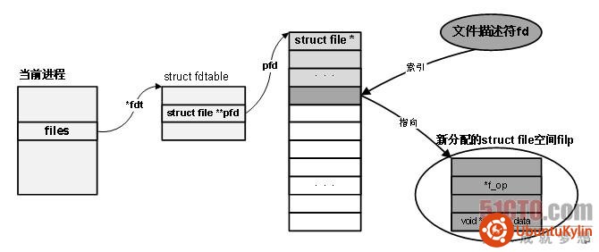

进程为文件操作维护一个文件描述符表(current->files->fdt),正如在本节开始部分看到的那样,对设备文件的打开,最终会得到一个文件描述符fd,然后用该描述符fd作为进程维护的文件描述符表(指向struct file *类型数组)的索引值,将之前新分配的struct file空间地址赋值给它:
current->files->fdt->pfd[fd] = filp;
这样,用户空间程序在后续的read、write、ioctl等函数调用中利用fd就可以找到对应的filp,如图2-9所示:

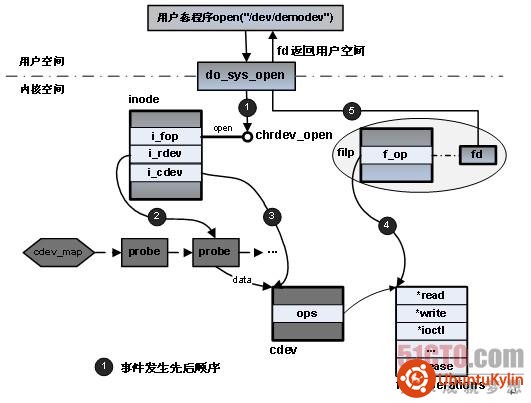

__dentry_open函数当初在nameidata_to_filp中被调用时,第四个实参是NULL,所以在__dentry_open中,open = f->f_op->open。在上节设备文件节点的生成中,我们知道inode->i_fop = &def_chr_fops,这样filp->f_op = &def_chr_fops。接下来会利用filp中的这个新的f_op作调用:filp->f_op->open(inode, filp),于是chrdev_open函数将被调用到。该函数非常重要,为了突出其主线,下面先将它改写成以下简单几行:
    <fs/char_dev.c>
   static int chrdev_open(struct inode *inode, struct file *filp)
   int ret = 0, idx;
   struct kobject *kobj = kobj_lookup(cdev_map, inode->i_rdev, &idx);
   struct cdev *new = container_of(kobj, struct cdev, kobj);
   inode->i_cdev = new;
   list_add(&inode->i_devices, &new->list);
   filp->f_op = new->ops;
   if (filp->f_op->open) {
   ret = filp->f_op->open(inode,filp);
   return ret;
函数首先通过kobj_lookup在cdev_map中用inode->i_rdev来查找设备号所对应的设备new,这里展示了设备号的作用。成功查找到设备后,通过filp->f_op = new->ops这行代码将设备对象new中的ops指针(前面曾讨论过,驱动程序通过调用cdev_init将其实现的file_operations对象的指针赋值给设备对象cdev的ops成员)赋值给filp对象中的f_op成员,此处展示了如何将驱动程序中实现的struct file_operations与filp关联起来,从此图2-9中的filp->f_op将指向驱动程序中实现的struct file_operations对象。
接下来函数会检查驱动程序中是否实现了open函数(if (filp->f_op->open)),如果实现了,就调用设备驱动程序中实现的open函数。打开一个字符设备节点的大体流程如图2-10所示:
