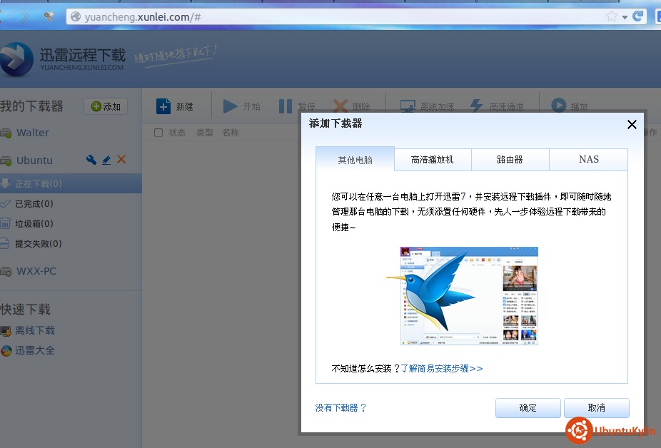

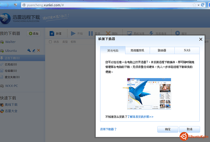

打开迅雷远程下载 点击我的下载器旁边的添加按钮:
随便选一个类型, 输入上面说道的激活码, 不带双引号. 点确定添加.
添加成功后, 可以在左边看到刚添加的下载器, 选中该下载器, 点新建可以添加下载链接. 操作方式类似于当年的web迅雷.

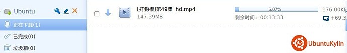

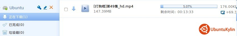

使用截图:
web下载界面
nethogs网速监控, 和web上的基本差不多 感觉速度不大稳定
