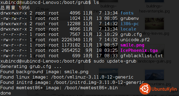

很多朋友对开机引导grub背景不怎么满意,原因就是他很枯燥无味,所以才会想尽办法去改变他,有的修改字符串,有的安装grub主题,但这些都是我不推崇的,喜欢捣鼓的都是和我一样的有着一腔热血而技术还不成熟的后生,,往往grub捣鼓不好计算机系统无法进入正常引导,导致瘫痪悲剧,,,,,好了如果你对现有的界面不满意,那么让我来送给你一微笑好吗,每次启动都会得到一个笑脸,,,,,这办法安全可靠绝对不会对您宝贵的系统造成伤害,如果你看够了可以按着这办法更换一次,下面我把这笑脸上传可以看看满意吗,如果满意这里还有附件下载回去按着我的办法,让他每天对着你微笑吧!!!
打开终端输入:
cd /boot/grub
sudo tar -zxvf xxx.gz
sudo update-grub
sudo update-grub
这里说明一下,xxx.gz就是这张图片压缩,要解压到grub文件夹里面,sudo update-grub做一下更新,如果不出意外系统已经识别了你的图片,更新时候终端会输出这张图片的信息,,你看到了吗?
这个微笑你满意吗如果满意下面我压缩了他,你下载就是了回去按着我的办法操作吧,,

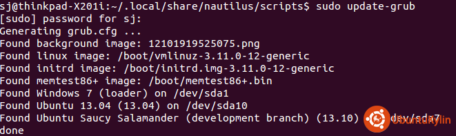

我按照你的步骤做了,没看到笑脸,还是原来的grub背景。:3_50:
不行啊,LZ:5_107:

你以前对grub有过改动吗???
以前对grub做过修改这办法无效,,如果你从来没动过grub拿着办法一万分能用,,你把详细说一下,,我来告诉你,,

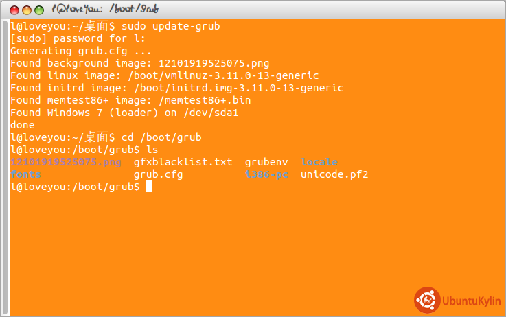

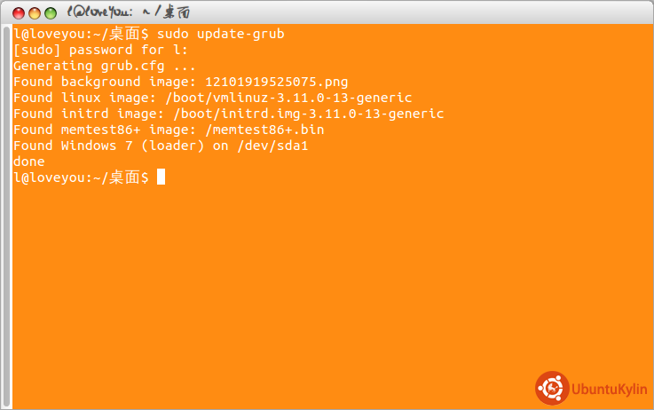

更新你的grub把终端输出截图我看看,,有信息吗..
你把和我一样的更新,和你的boot/grub/文件夹打开截图给我看看,,我看看图片你放进去了吗,,
和我一样截张图,我来看看,,你是不是放进去图片了,,

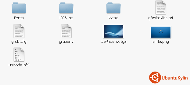

你的终端已经提示采纳了,这张图片,,你打开那个文件夹看看图片是,,略缩图吗,,如果不是删除再换,,一定要看见略缩图,,,

你的图片是什么颜色的,,还有在grub文件夹能看到略缩图吗???
可是你的终端输出信息,提示发现背景图片,,
是的,图片问题。只要拷贝(cp)到这个目录下,图片就看不了,打不开。
哈哈哈我说对了,,你这会这样打开这boot/grub文件夹事先在桌面压缩一张解压进去,把里面不能用的删除,看到略缩图,更新grub一定ok等你成功了啊,,夜里翻译了好多鸟语,我鸟语不好,头都晕了,还顺手牵羊下载好多东西,,等你弄完了麻烦你帮那哥们解释一下,,我困了谢谢啦,,,我在这帖子说了不提倡修改文件字符代码,,这是一种对于新手来说安全的办法,我要图省事告诉他修改代码,就是我失言了不算男人,,,
在grub文件夹可以看到缩略图
你现在现实的是我看到的那张吗,,系统自带的,,那张
