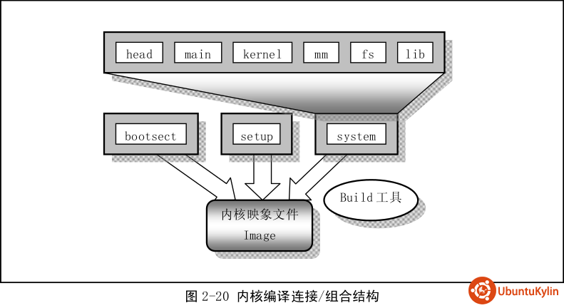

7.在 Makefile 文件中,开头为 ‘#’ 的行是注释行。文件开头部分的 ‘=’ 赋值语句定义了一些参数或命令的缩写。
8.主要作用是指示 make 程序最终使用独立编译连接成的 tools/ 目录中的 build 执行程序将所有内核编译代码连接和合并成一个可运行的内核映像文件 image 。
9.是对 boot/ 中的bootsect.s 、 setup.s 使用 8086 汇编器进行编译,分别生成各自的执行模块。
10.再对源代码中的其它所有程序使用 GNU 的编译器 gcc/gas 进行编译,并连接成模块 system 。
11.再用 build 工具将这三块组合成一个内核映象文件 image. 基本编译连接 / 组合结构如图 2-20 所示。
