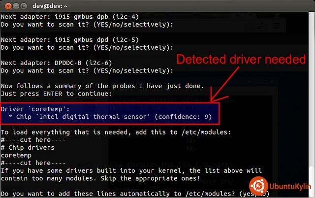

这里注意,由于需要GTK3库的支持,psensor无法与搭载GNOME2桌面的CentOs或RHEL 6兼容。在Linux中配置 psensor在启动 psensor之前,你需要先配置lm_sensors和hddtemp。lm_sensors 配置运行以下命令,配置lm_sensors,每一项都选择YES。$ sudo sensors-detect 这个命令将会探查和检测你硬件中嵌入的传感器(包括CPUs、储存控制器、I/O芯片),然后自动决定系统中哪个驱动模块需要载入并监测其温度。一旦传感器检测完成,你需要把检测到的驱动模块添加到/etc配置中,这样它们才可以在开机时自动加载。142933tonhln3svk7ea3wa.jpg在Debian或Ubuntu下,检测到的驱动模块将会被添加到/etc/modules。在Fedora下,驱动信息会添加到/etc/sysconfig/lm_sersors。接下来,继续加载必要的模块,如下:Ubuntu:
$ sudo service module-init-tools start
Debian:
$ sudo /etc/init.d/kmod start
Fedora
$ sudo service lm_sensors start

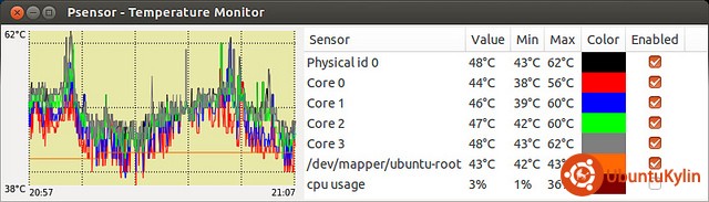

用 psensor 监控系统温度要启动psensor监测温度,只需简单运行:
$ psensor

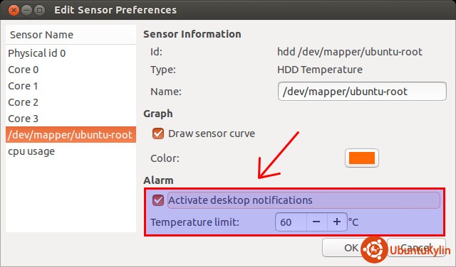

psensor窗口将显示一个可用的传感器列表,并将传感器中读出的温度可视化显示出来。你可以选择性地启用或禁用任意一个传感器。1429356umsce8lksmf6g9l.jpg另外,你可以为每个传感器设置警报级别,这样当传感器温度超过某一阈值时,你就能得到通知了。142937dz5x6j346g33qt6w.jpgpsensor默认使用的温度单位是“摄氏度”,最新的版本(0.7-0.8)支持在摄氏与华氏之间转换温度单位,如果你用的版本比较旧(例如0.6.x)并且不支持温度单位转换,Ubuntu用户可以通过PPA仓库来安装最新版的psensor,Debian用户则可以通过源代码来安装。
