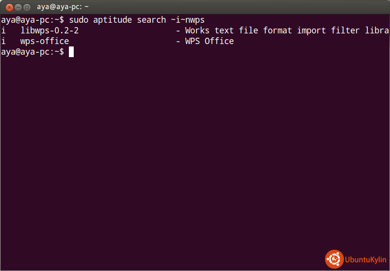

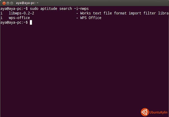

我是这么删除的,不过需要安装另外一个包管理 aptitude
sudo apt-get install aptitude
列出系统中安装的包含 libreoffice的包
sudo aptitude search ~i~nlibreoffice
我的libreoffice 已经删除了,换个包名演示下
删除系统中包含 libreoffice的包
sudo aptitude purge  ~nlibreoffice
这个就不演示了,执行过了
好的,谢谢!:slight_smile:
