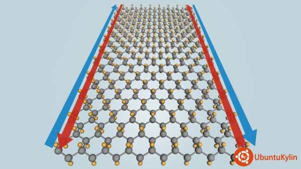

他们的计算表明,单层锡在室温甚至室温以上都是拓扑绝缘体,而且如果在锡中加入氟原子,工作范围可以达到至少100℃。
张教授说,这种锡氟化合物的第一个应用,就是制作微处理器元件间的连线,让电子可以像汽车在高速公路上一样快速移动。在传统的导体中,汽车上下斜坡时会发生交通堵塞,但是Stanene制作的连线可以大幅减少微处理器的能耗和发热。

将氟原子(黄色)加入单层的锡原子(灰色)就会得到Stanene,边缘(蓝色和红色)的导电性近乎完美
