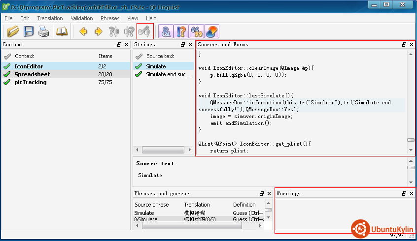

用Qt Linguis打开*.ts这个文件(或者在终端执行linguist *.ts )。如图:
从图片中可以看到Context这一栏,这一栏是根据你程序中的类列出来的。然后旁边的Strings这一栏就是要翻译的语句了。翻译时注意 Sources and Forms这一栏,和Warnings这一栏就行了。前一栏可以看到要翻译的语句的出处,后一栏可以看到警告信息。警告信息还是很有用的。每翻译完一句, 点工具栏上的那个有绿色勾的图标,就可以完成翻译,并跳到下一句。完全正确的那句就会出现绿色的小勾,有警告信息的就会变成黄色的勾,还没有翻译的就还是问号。
