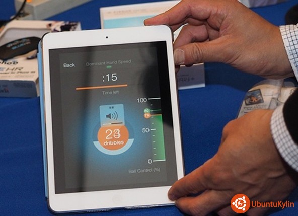

首当其冲的就是批量数据的传输速度,大家知道蓝牙的传输速率一直非常渣,与已经跨入千兆的WiFi相比毫无可比性。所以蓝牙4.1在已经被广泛使用的蓝牙4.0 LE基础上进行了升级,使得批量数据可以以更高的速率传输。当然这并不意味着可以用蓝牙高速传输流媒体视频,这一改进的主要针对的还是刚刚兴起的可穿戴设备。例如已经比较常见的健康手环,其发送出的数据流并不大,通过蓝牙4.1能够更快速地将跑步、游泳、骑车过程中收集到的信息传输到手机等设备上,用户就能更好地实时监控运动的状况,这是很有用处的。

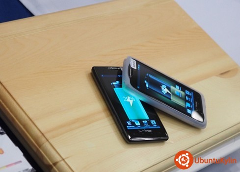

现场展示将两部手机靠近,蓝牙即自动连接
