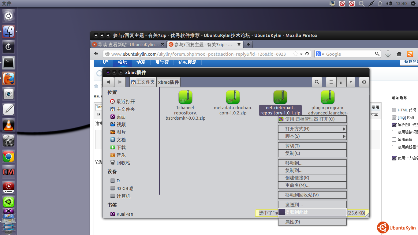

找到一个压缩文件,点击右键,然后有:打开方式>>其他程序,看在其他程序里面能够找到7zip不?
也没有啊 我试了好几次 都找不到

安装完成后,这些都不是图形界面工具,,使用方法就是命令行,,或者如楼上所说,,点击对应格式的压缩包,,鼠标右键,,选择提取,
