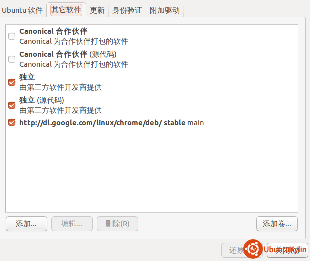

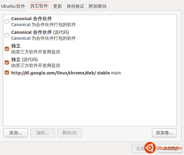

这里想问一下,是不是我的驱动没有安装好造成的啊?期间在softupdate里也没有看到有驱动安装提醒,截图如下:
2014-01-01 00:03:47的屏幕截图.png

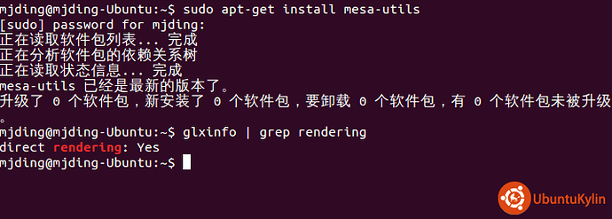

另外,在网上找来一下查看驱动是否安装的方式:
ubuntu查看显卡驱动是否安装成功
首先得安装mesa-utils,在终端输入命令:
sudo apt-get install mesa-utils
然后再运行命令:
glxinfo | grep rendering
如果结果是“yes”,证明显卡 驱动已经成功安装。
操作后所得结果为:
目前还是不知到怎么解决,望高手指点一下,谢谢了!
最后在问一个问题,这里的选项大家都是怎么选的??
关掉独显,或者切换到独显安装独显驱动,目前只有英特尔的驱动是不需要用户独立安装的
如果你对显卡的应用需求不高,建议你安装一下Intel的核心显卡驱动即可。
如何操作??
哪里可以找到驱动??
sudo apt-get install i965-va-driver
英特尔的显卡驱动是集成在内核里的,不需要单独安装
