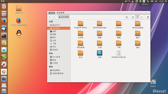

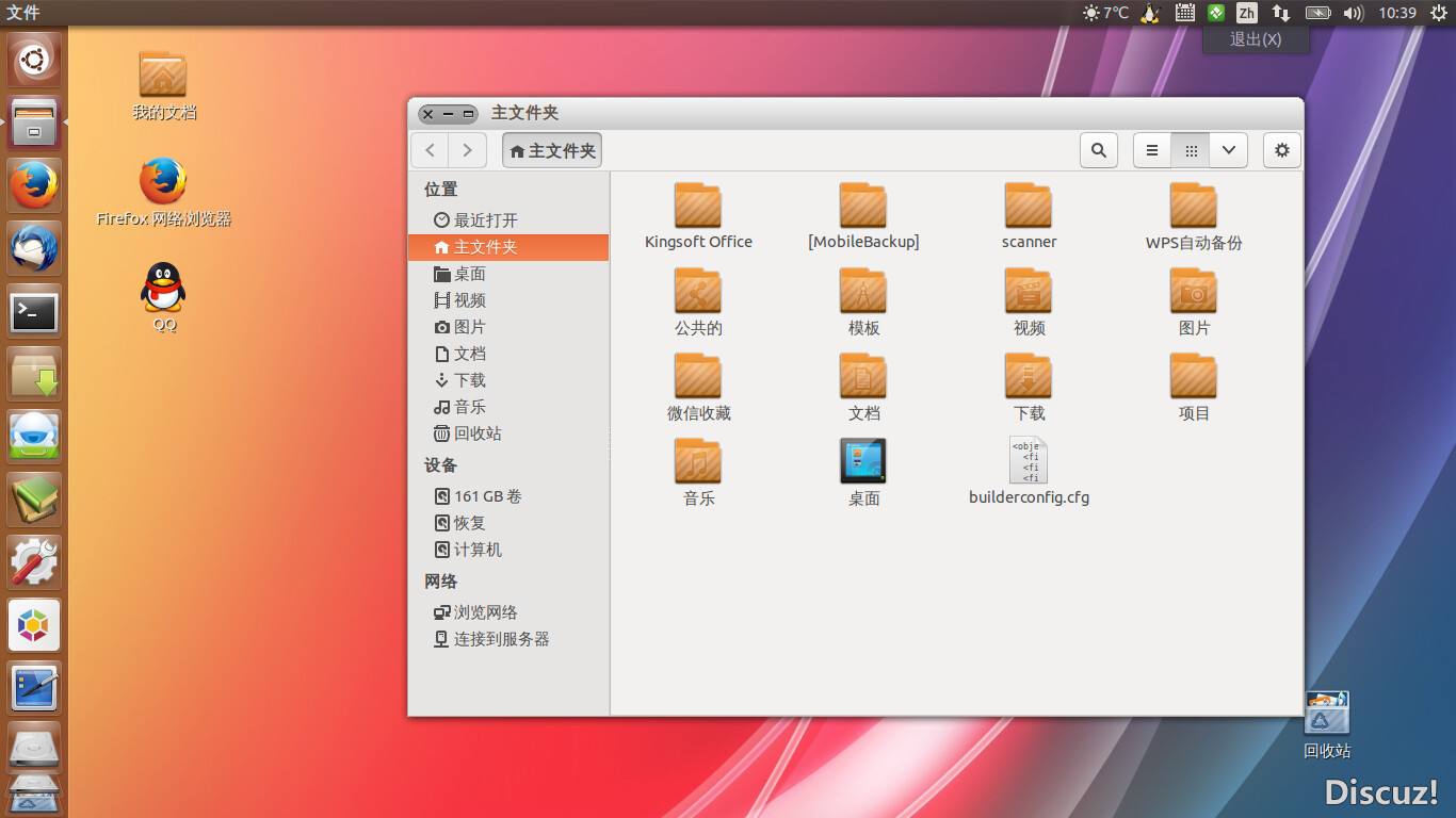

如图所示,就是这样的效果!
日志文件为空!
