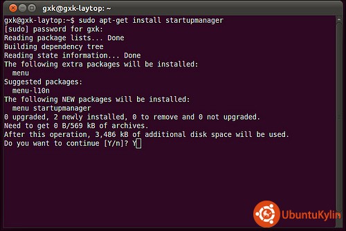

我看网友说也可以用Startupmanager,不过我没试过,大家可以试试,图形化的更简便:
在Terminal中键入命令sudo apt-get install startupmanager以安装Startup-manager软件5689248927_d6825c6775.jpg,启动软件后,可以在选项里更改菜单显示的时间、默认选择的系统、显示的分辨率和色深以及其他项

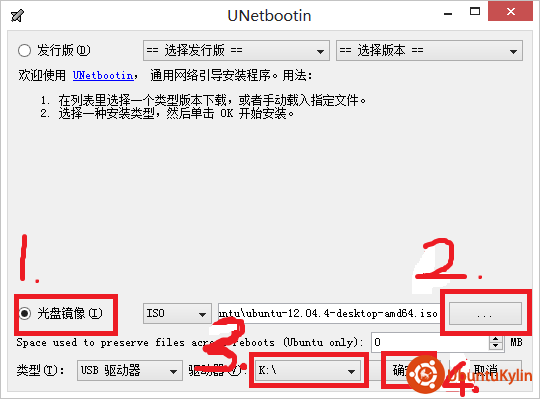

U盘启动盘制作:
工具:Unetbootin(有windows版和linux版的)
这里介绍的是windows版的使用:
打开下载好的Unetbootin软件,先点击“光盘镜像”,
然后点击第2步红框出选择自己下载好的系统ISO镜像,
然后确定是自己U盘盘符,最后点击确定即可开始刻录U盘启动盘(此时如果你插入了U盘就可以看到,如果你插入的U盘很多的话,一定要注意选择自己需要进行操作的U盘)
启动盘制作好后重启电脑出现品牌 LOGO 时迅速按下F2,进行启动项选择(品牌不同 启动项 的进入快捷键不同,可以在官网查找,也可以挨个尝试,从 ESC、F1到F12)。
用U盘启动后,就按照提示来安装系统了
