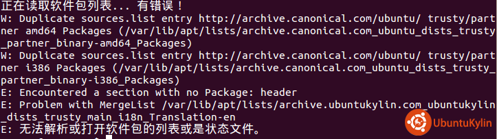

菜鸟的1404更新之后,软件中心老是报错,正在考虑重装一下。用命令能搞定软件中心修复吗?
你可以试试只重装软件中心,先卸载掉以后在终端里敲
sudo apt-get install software-center
谢了,我试一下您说的方法
还是不行哦,输入上面的命令后,出现如下内容:
