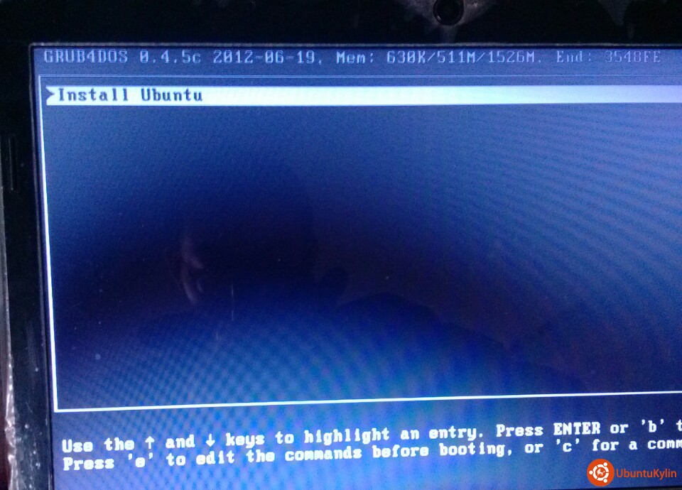

求助,,用easyBCD作UbuntuKylin13.10引导出现的情况
重启电脑,选择 NeoGrub 引导加载器后,出现如图:
怎么办还是直接安装啊
从U盘启动或者从光盘启动,选试用,在终端里输入“sudo update-grub”,如果找到你已经安装的系统,重启就可以了。
这方法是先安装ubuntu后安装windows,导致开机不显示ubuntu启动项的解决办法的最后一步。
这种方法也会导致回车点击“Install Ubuntu”后黑屏吗?
这个方法是让开机过程中能让你选择你已经安装完成的系统。
只要你安装的所有系统都没问题,是不会黑屏的。
也就是说,黑屏是因为你所选择的系统有问题。
高手不帮你,像你我这样的小白,最安心的办法就是重新安装。虽然这是没有办法的办法。
黑屏很多时候与显卡有关,上面说的方法最多会报启动错误吧!
LZ说的问题可能是EasyBCD制作的引导参数的不对,直接用二楼的方法或者参考这个帖子:http://www.ubuntukylin.com/ukylin/forum.php?mod=viewthread&tid=2216
