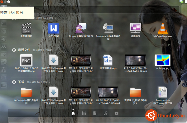

图1是unity的启动界面(只需要按键盘上有windows标志的键即可,再次按下关闭unity)。从上图可以看到,启动unity之后,首先是一个搜索框,在这里可以搜索应用程序,文件和文件夹。下面是最近应用,最近文件和下载。最下面的一行小图标称为lens,可以用来搜索不同的内容,比如第二个就是用来专门搜应用程序,第三个是用来搜文件,第四个是用来搜音乐,第五个是用来搜视频。不过我基本只用第一个。除这几个lens之外,还可以安装其他lens,比如用来搜索维基百科的lens,这样不用打开浏览器就可以直接搜索了。

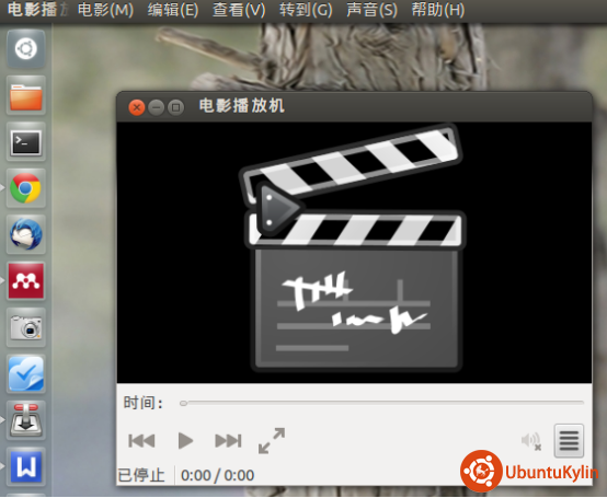

图2 全局菜单
图2展现的是ubuntu的全局菜单(全局菜单是苹果家设计的)。应用程序的菜单栏统一被放置在屏幕最上面。应用程序的窗口只保留最简单的关闭,最大,最小化按钮。习惯了windows和经典gnome的用户可能不太喜欢这种风格。我刚开始也不太习惯,但是用久了就会发现:你根本不需要一个叫做菜单栏的东西!看看谷歌浏览器就明白。去掉了菜单栏的应用程序窗口将能保留更多的工作区域,反正我们也很少用菜单栏,为什么非要把它放在那么一个显眼的地方呢,多浪费啊!

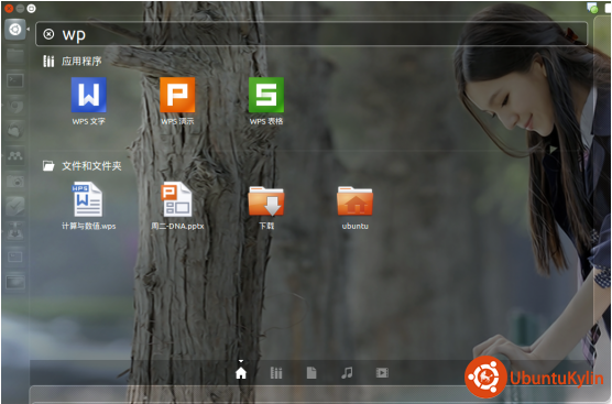

图3 打开wps的按键顺序:super(windows标志)键-wp键-enter键

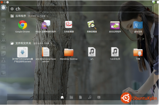

图4 打开谷歌浏览器的按键顺序:super(windows标志)键-ch键-enter键
在unity的搜索框里只需要输入应用程序名称就会自动匹配程序,然后按回车键就能直接打开。个人觉得这比用鼠标一步一步的单击效率要高得多。

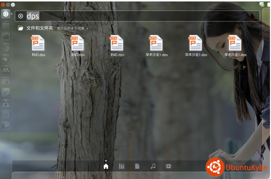

除了能快速搜索应用程序外,unity的搜索文件功能也同样强大。比如我前段时间用WPS做了几个PPT,我甚至都忘了把它们放哪里了。但是我只需要输入dps(wps文件的扩展名)就能很快搜索到我的PPT文件。
图5 打开PPT的按键顺序:super(windows标志)键-dps键-enter键
如果你问我为什么不输入PPT文件的名称,比如“科幻”,我的回答是“太慢了!”

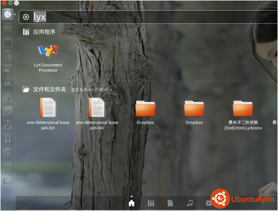

图6 搜索lyx文件的按键顺序:super(windows标志)键-lyx键
图6是我搜索最近编辑过的一个lyx文档的搜索结果。可以看到里面出现了不相关的Dropbox文件夹,这是因为,前两个文件就是在Dropbox文件夹里!所以我觉得unity是超赞的。总有些人在高呼unity只适合触摸屏,在这里我想说,这些人肯定从来没用过搜索。他们肯定依然在用古老的鼠标一步一步点击来打开应用程序。而对于文件,他们肯定是先用鼠标点到相应文件夹里,再打开文件。

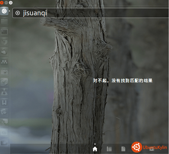

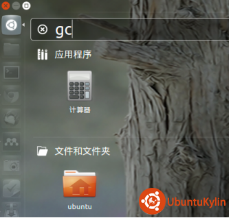

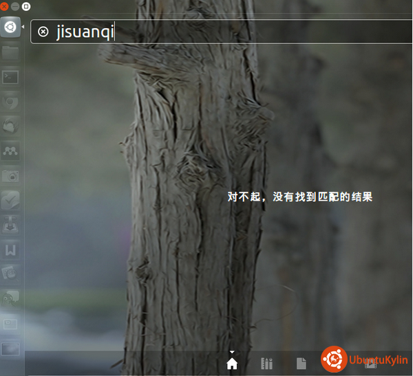

前面说了unity的搜索如何好,这里我就说说它又如何不好。上面的演示都是输入的英文,你以为我这里会说输入中文的问题吗?不,我觉得就不应该存在输入中文的问题。因为之所以前面讲unity的搜索的强大是因为在很多情况下使用unity的搜索能比使用鼠标更高效。可是你想想如果你要搜个“计算器”,然后你得输入这三个汉字,那费的时间可比鼠标慢多了,我希望我输入jsq或者jisuanqi就能出来“计算器”这个应用程序。可是…看图
那怎样才能搜索到“计算器”呢,我试了好多次,终于发现输入gc是可以的。为什么呢,因为“计算器”这个程序的英文名称是gcalctool.靠,你说坑不坑,要知道不是所有人都会跑到/usr/share/applications目录下看一下应用程序的英文名称并记住!
4、我的愿望
我希望有一天我输入jsq就能打开“计算器”,我希望有一天我输入cp就能看到“磁盘实用工具”,我希望有一天…

昨天实现了在Dash中输入jsq就能找到计算器了,只需要在/usr/share/applications/gcalctool.desktop中加一项Keywords=jsq就可以了,其他图标的做法相同。我个人挺喜欢用Dash搜索来打开应用程序,要是系统能自动集成拼音搜索就更好了。

计算器鸟语是cal开头,所以因该是这三个字母。
这是翻译的问题,通常翻译条目会给一个搜索关键字列表,由各本地化小组补充本地关键字。

在中文版中,打“ji”就可以找到计算器啦,要用全拼~

报告,我输入ji就出现了计算器了,但是继续输入就啥都没了

楼主的愿望是实现双拼搜索啊,有时间可以考虑。
就是打相应的拼音就能搜索,不用切换到汉语输入法,我发现只要在/usr/share/applications/下的图标文件中加上Keywords这一项就可以了,只是对于普通用户来说有点麻烦,如果你们做系统时能加上或者提供一个方便的设置的话就很好
这个建议好啊!
