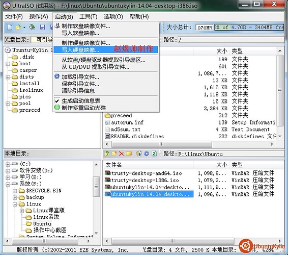

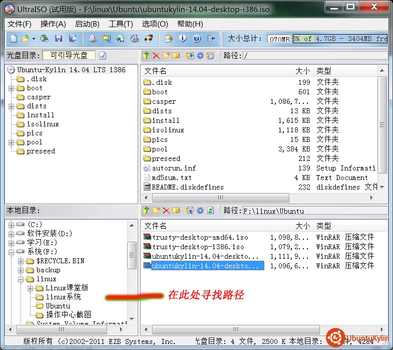

一、 在镜像文件打开工具中打开优麒麟(Ubuntu Kylin)镜像,如图

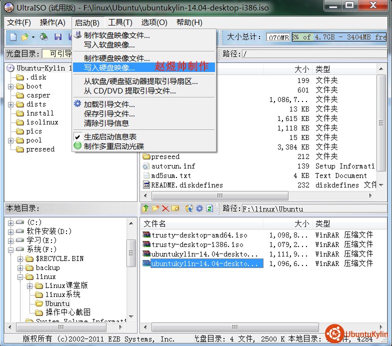

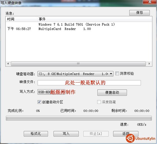

二、点击“启动”下“写入硬盘镜像”,如图:

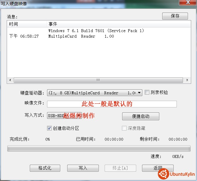

三、硬盘驱动器选中插入的U盘
写入方式一般选择“USB-HDD+”
启动方式通常选择“便捷启动”
选中“创建启动分区”(此举会占用U盘大约1G空间,但会使安装更加便捷)
点击“格式化”
完毕之后开始“写入”,并等待结束
至此,启动U盘制作完毕。

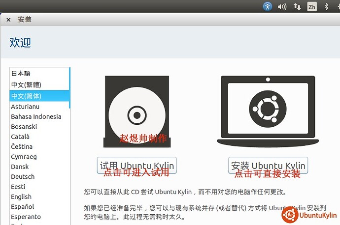

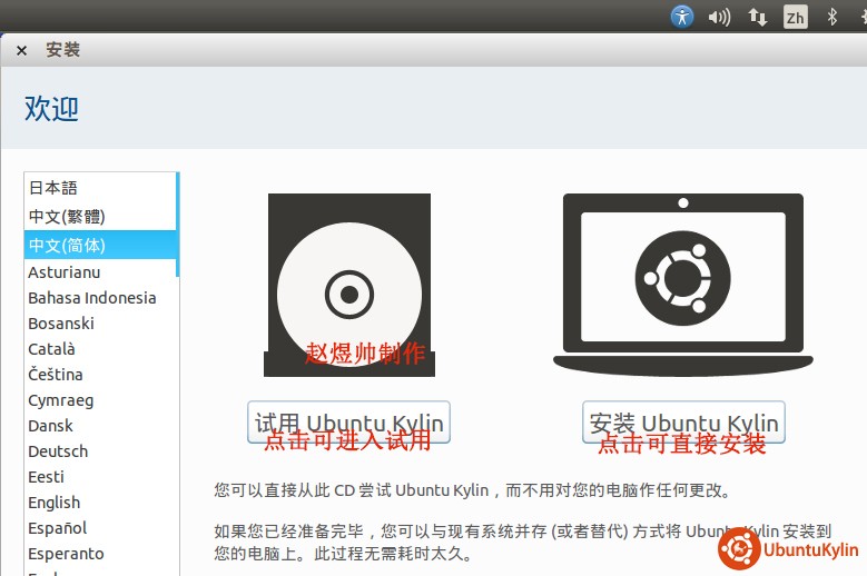

五、稍等片刻会让用户选择“试用”或“安装”,下边以“试用”为例
(进入“试用”后,依旧可以选择”安装”)
六、进入“试用”界面。其中功能几乎与真实安装无异,可以双击“安装”程序进入安装

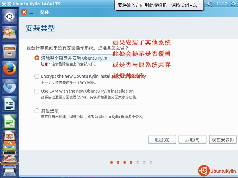

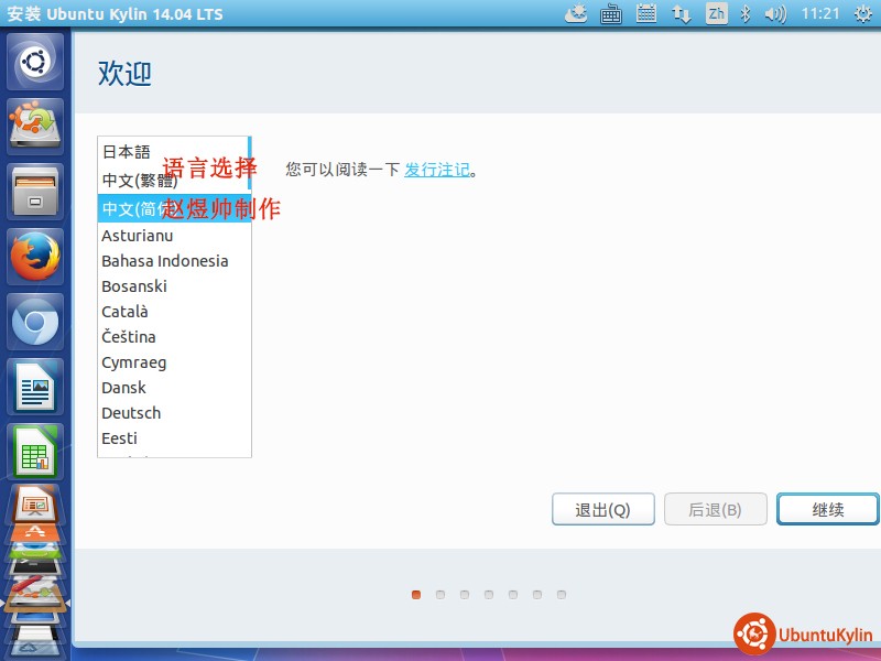

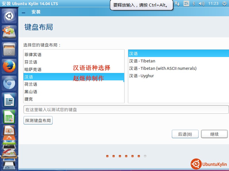

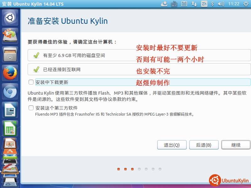

七、接下来几乎是一直点继续的,大家可以根据自己实际情况自行选择(大家要特别注意安装类型,另外安装时最好不要联网):

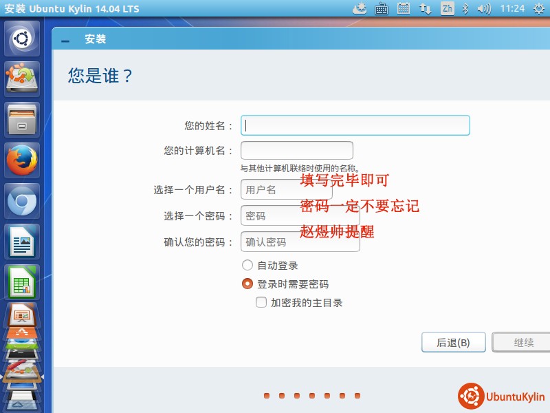

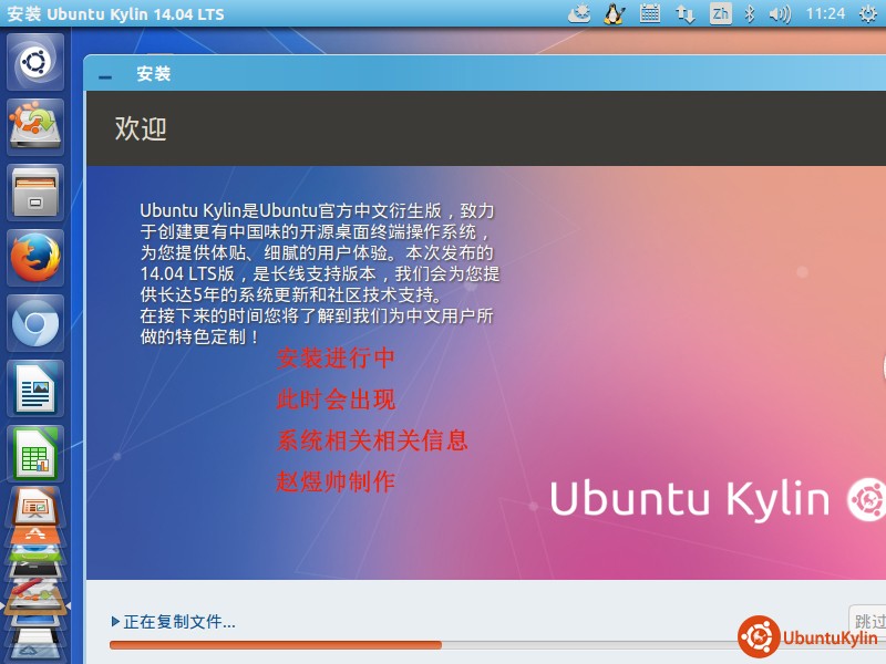

八、接下来输入姓名及密码点继续就进入了安装过程,安装过程中会介绍一些相关知识,要注意了解
九、最后就成功进行了安装

有时候安装完成了,提示重启的时候,会死机的,只有强制断电了
我没遇到过司机现象,大多就是等一下下,就好

物理安装和虚拟机安装都有过死机发生,
我也遇见过这种问题,我学校好多同学的都是我装的,这种情况一般强制断电之后再开机是没问题的。不过提示重启时尽量多等一会,进程运行与电脑硬件有很大关系,硬件不给力的话就多给电脑一些时间

不要联网,万一不小心进入下载更新界面,网速不高的话要点击右下角“跳过”按钮,结束下载更新直接安装
