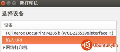

1.右上角,系统设置 》硬件 》打印机 》添加,先连上打印机的usb口,就出现了设备。见下图:

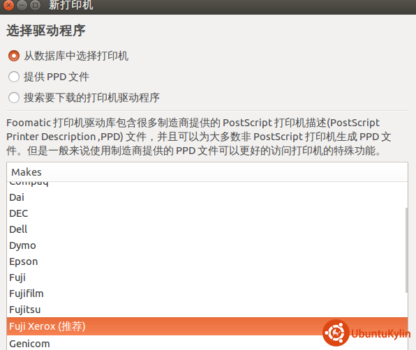

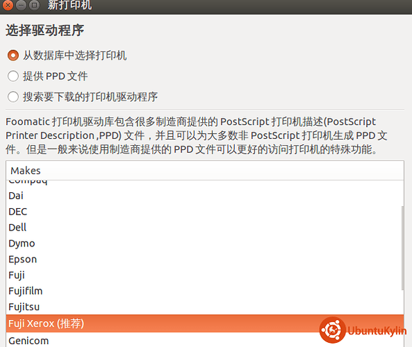

2.选中设备M205b,选前进,会自动搜索打印机驱动程序,弹出选择对话框,就选择他推荐的,如下图:

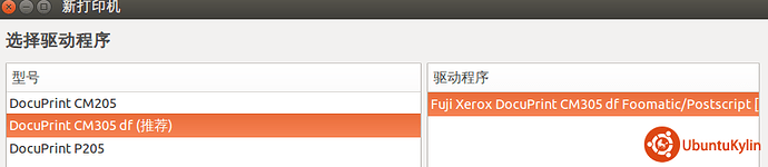

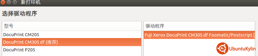

3.点前进,出现三个选择项,见下图,系统推荐是CM305,但经过测试CM305的驱动不合适,要选择P205,于是就完美打印了。而且可以共享给win下的系统使用的。很方便。
