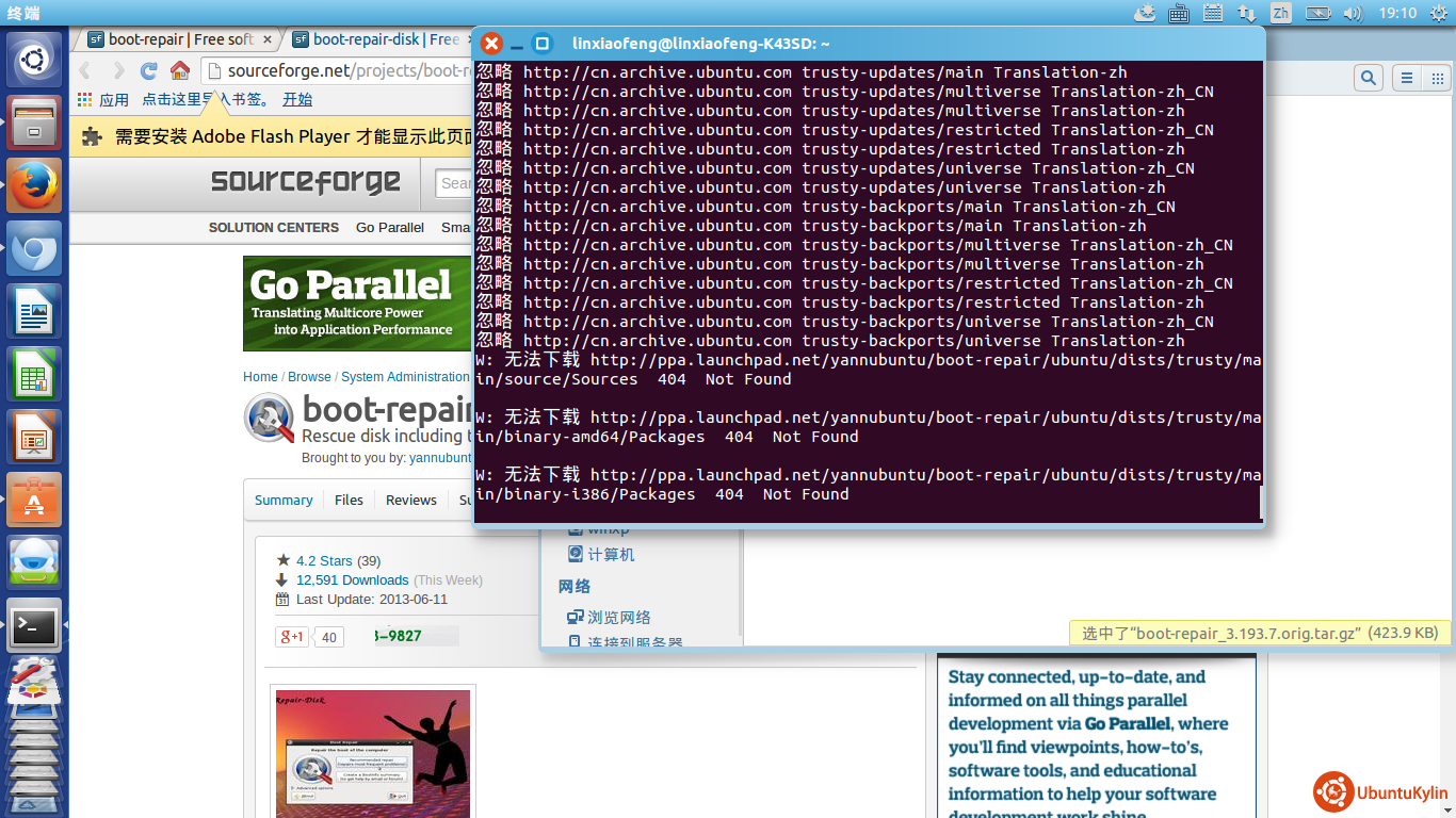

2、安装boot repair时,发现软件源有问题,不能下载,凡是有关launchpad.net的软件仓库信息或源都提示404错误,导致软件无法安装。
最近国内的源正在进行维护,建议暂时先使用主服务器,过一段时间后就可以用了。

launchpad.net相关源不是系统默认的,应该是安装软件后添加的,估计已经失效了。

boot repair这玩意无需使用了貌似,要修复引导只需sudo update-grub或者开机进recovery。
曾经我就被误导安装这玩意
