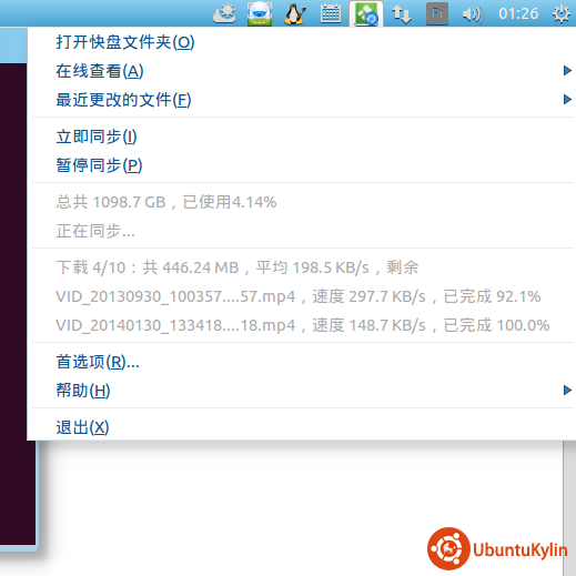

同步文件经常有停住的现象,就是速度不变,然后进度不变。一直停在那里,没有速度。然后过段时间又开始继续同步。
第二问题就是如果同步的时候停住了,不管是百分之多少甚至是百分之百,如果这个时间点击立即同步,那恭喜,你悲剧了。文件从头开始!
第三,能不能设置同时同步的文件数。现在好像默认是3个。

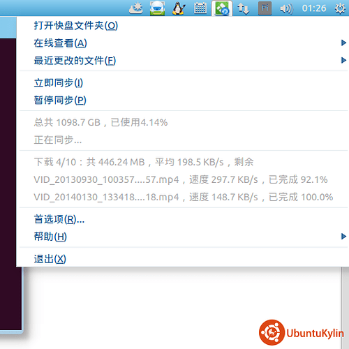

我的快盘也有问题,同步很慢,同步2-3个文件,扫描一次,已开帖子。点开快盘的菜单,用PrtSc截图总无法快盘菜单。你如果截图的?

截图方法我也是搜来的,普通方法无效,因为菜单会消失,方法如下:
命令行启动
gnome-screenshot --delay=10
此为gnome所有,KDE有别的方法。后面的10是秒数,就是10秒后截图。截出来的图是全屏的,用shotwell裁剪即可。

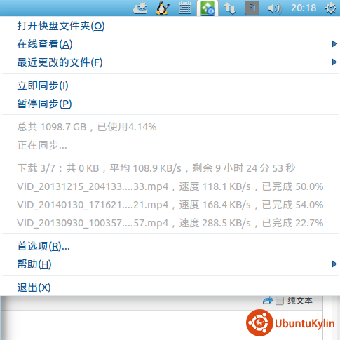

我的只有三个,请看:

在没有办法解决不稳定问题的情况下,退而求其次,能不能增加个同时同步文件数的设置,或者干脆只能同时同步一个文件。这样在快盘卡住,重启,崩溃,或者任何问题导致从头同步的情况下,可以以最少的损失开始。现在同时同步几个文件,辛辛苦苦等半天,到99%了,100%了,结果停住了,然后出问题了,或者是用户自己关机睡觉了,第二天来又从头开始同步几个文件。
苦不堪言!
有些文件几百兆甚至上G,一次同步3个就有1G,一次同步5个有2G,等到猴年马月了,又要从头来过。这不是麻烦,这是折磨。
一个文件同步,完成很快。从头来也只是一个文件的进度丢失。
