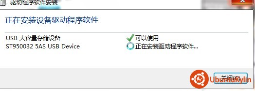

很奇怪,你贴的图是进入系统的啊?
上面那个图是另一台机器开机进入系统之后 用sata转usb线接上去的时候显示的.
