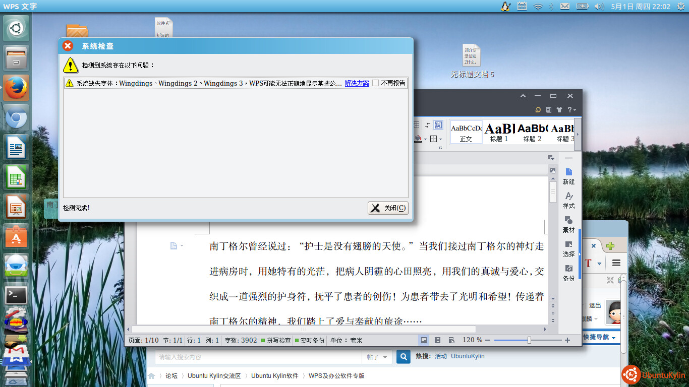

wps系统提示字体缺失要下载字体是怎么回事?
可是还能用啊?
在哪里下载啊?能否提供个下载的链接?O(∩_∩)O谢谢!
群共享里面有,直接下载安装,那是几套微软字体,没办法不能集成
提示窗口不是给了金山的链结,金山论坛说的很清楚
那是很久以前的帖子。。。我再仔细看看吧。。。

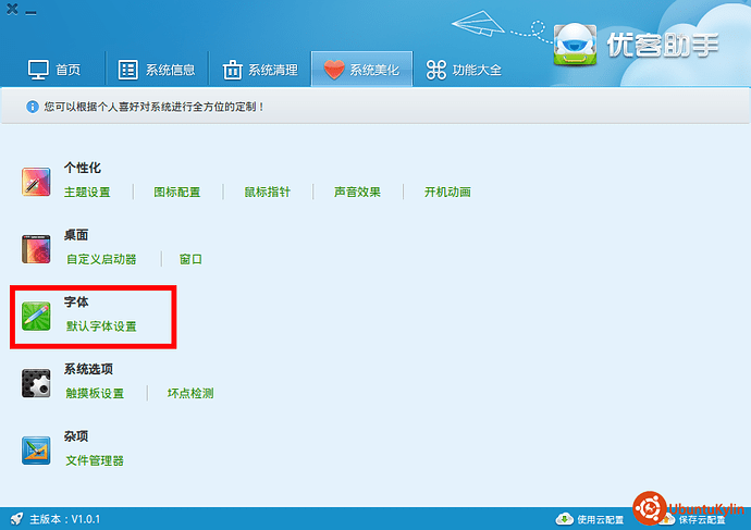

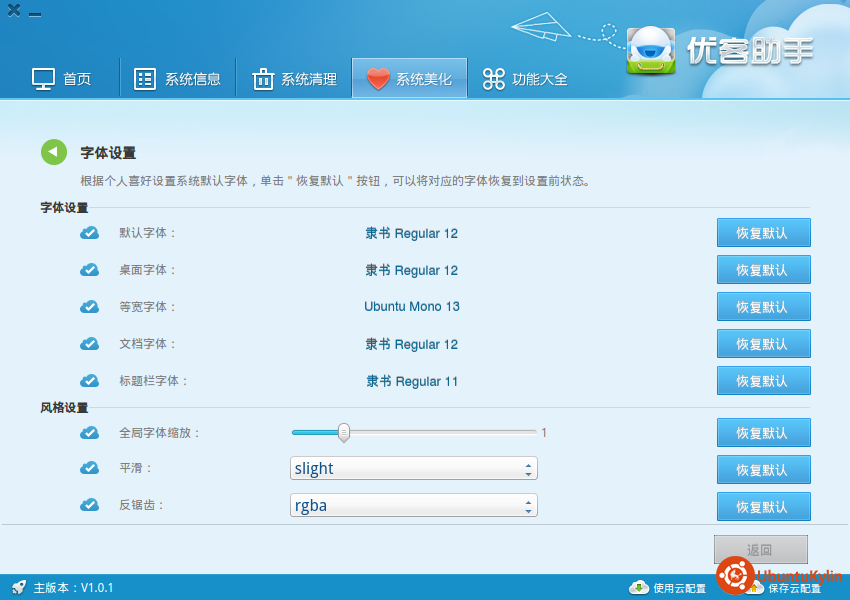

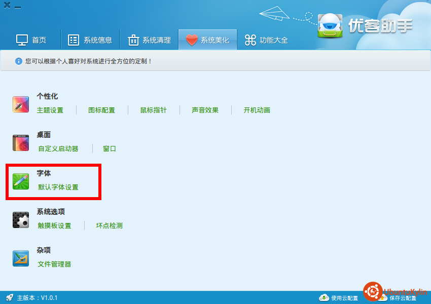

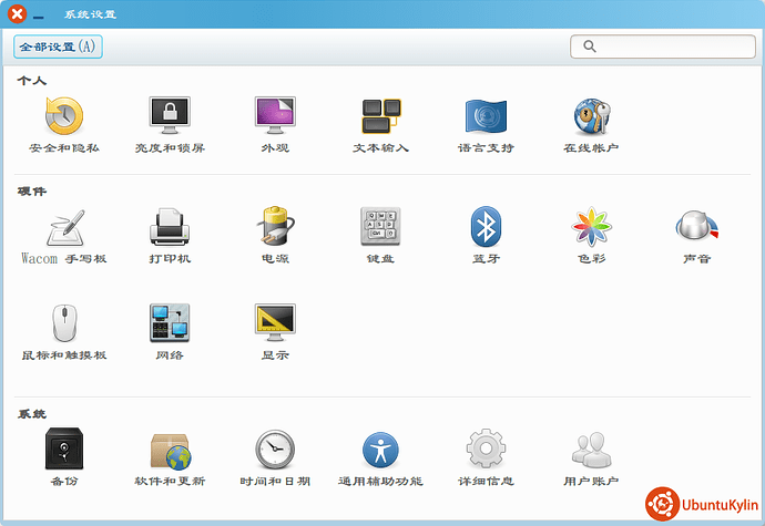

可以在优客助手中进行设置,如下图:
根据需要修改相应的位置即可:

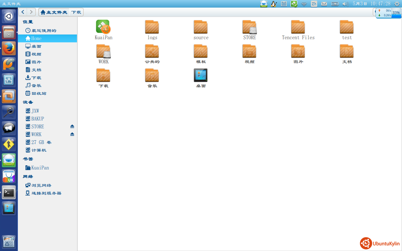

上图是我现在用的设置,来两张效果图供参考:
哦,原来是这样的,谢谢!你的字体挺好看的。
