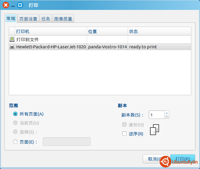

问题描述:
Dell 的 Vostro 1014 笔记本,之前安装的UK 13.04 系统,可成功安装HPLIP 驱动,并成功打印。全新安装UK14.04 系统后,能成功识别打印机,安装驱动,但打印任务提交后,打印机没有反应,请问是何原因?

我的是也是如此,可以找到驱动,但打印机无动作,文档打印机状态已完成。
打印机属性中,找到“设备URI:”将后面文本框中的内容替换为“hp:/usb/HP_LaserJet_1020?serial=S40DMJE”(引号不算),然后确定即可!
或者直接安装64位版本14.04,可以直接识别HP1020PLUS并正常使用!但32位14.04却不行,不知道为什么!
