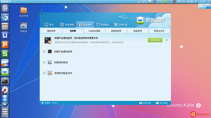

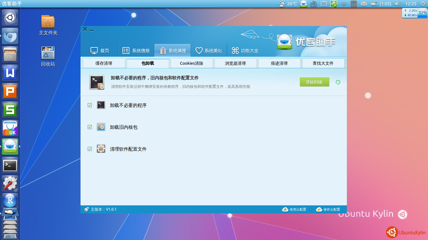

优客助手的系统清理中的“包清理”没法用
如图所示,按下开始扫描后,“开始扫描”按钮旁就出现2014-05-08 12:25:16 的屏幕截图.png图标,然后不论等多久都没用,永远都是这个正在加载的状态,没有办法进行包清理…求赐教

用你说的方法试了一下,但是优客助手的很多操作在终端里都是没有输出的…我清理了缓存、文件使用记录、cookies等等,到最后只有清理cookies这一步有输出“clean—c……”,其余都没有输出,但是在图形界面里都是完成清理的…所以按下包清理的“开始清理“之后,终端什么都没出现…终端从头到尾输出的文字贴在下面了:
wangzhirui@ThinkPad-X1:~$ youker-assistant
static bool QDeclarativeMetaType::isModule(const QByteArray&, int, int) Qt 4.7 import detected; please note that Qt 4.7 is directly reusable as QtQuick 1.x with no code changes. Continuing, but startup time will be slower.
clean—c…

支持楼主,我的也是这个现象,之前发帖求助也没回音,14.04系统安装好就自带的优客助手,扫描等了快一个小时都没好。。。
是Ukylin14.04预装的优客助手,其他的功能都能用,就这个功能不行,扫了N久都没好,也不知道是正在运行呢,还是启动不了…不过我的另一台装了Xubuntu的机器装了这个优客助手之后能用的包清理功能,在按了“开始清理”之后,会叫我输入密码的,但是这台Ukylin的优客助手在按了按钮后,不叫我输密码,所以我觉得是没启动起来…
