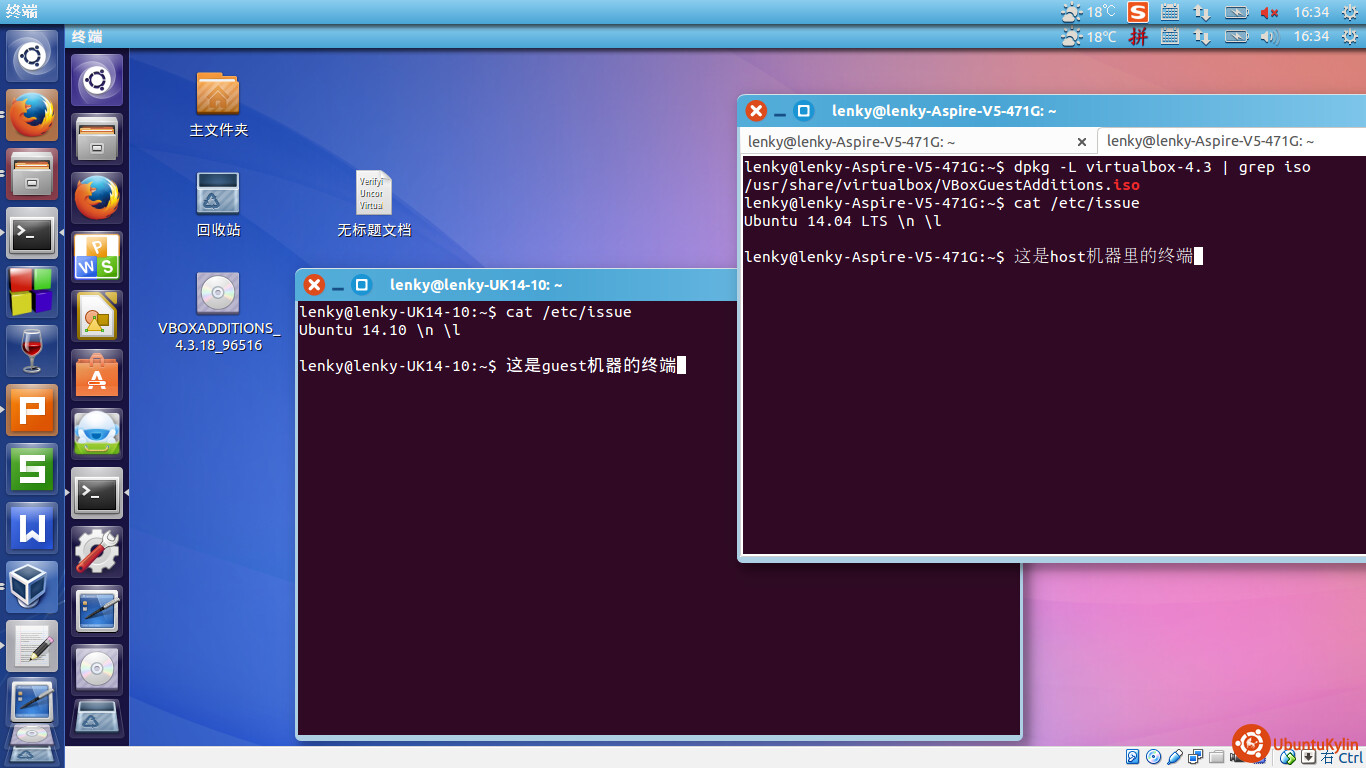

如果从https://www.virtualbox.org/wiki/Linux_Downloads下载最新版(当前是VirtualBox 4.3.18),安装它。
1,先移除旧的,如果你有安装:
通过
dpkg -l | grep virtualbox
查看已安装的包。再通过
dpkg -P 包名
来移除
2,安装好VirtualBox 4.3.18后:virtualbox-4.3_4.3.18-96516~Ubuntu~raring_amd64.deb
对应的VBoxGuestAdditions也有了:
lenky@lenky-Aspire-V5-471G:~$ dpkg -L virtualbox-4.3 | grep iso
/usr/share/virtualbox/VBoxGuestAdditions.iso
3,再给14.10的guest机器安装增强包,也就是直接点击virtualbox窗口上菜单:设备->安装增强功能,根据提示在guest机器里输入密码,就等着ok了。重启guest机器后,分辨率自动适用。
