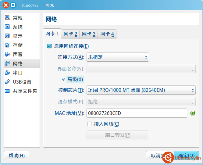

win7的可以,如下图:

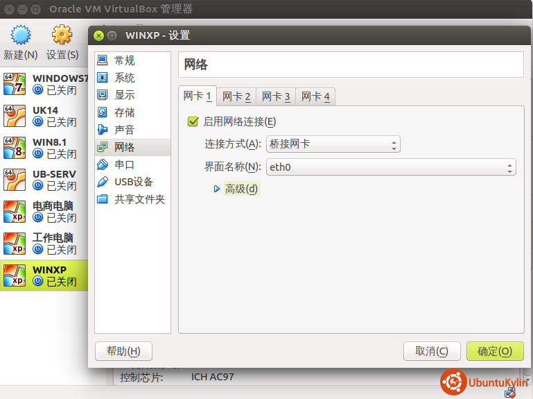

在Ubuntu下,一直用的VBOX,虚拟XP时还没碰到过网卡不能驱动的问题。看下图:
图中“高级”里可以对网卡芯片、MAC地址等进行配置,不过,一般这里根本就不需要改动。
网卡没问题了,虚拟XP看ubuntu里的文件就简单了,只需要通过VBOX的“共享文件夹”功能就可轻松设置。
你先把你的虚拟XP里的网卡问题给解决了吧,若有需要再告诉你怎么看ubuntu里的文件。
