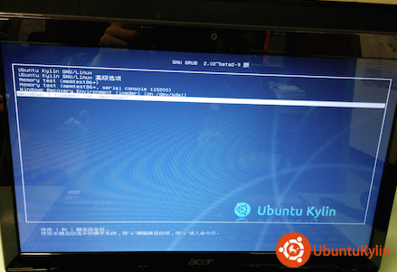

  1. 装好Kylin后,笔记本就变成了Win7+Ubuntu Kylin双体统,但每次开机的时候都会出现选择页并把Kylin默认为开机首选。但我现在用Win7较多,请问如何把电脑的开机首选系统设为Win7?

显卡驱动附加驱动可以直接安装,启动项从ubuntu或者windows7都可以,相对来说windows7下面修改容易些,ubuntu修改的话修改grub顺序,windows7的话修改启动项
非常感谢!再请教下在Win7里如何修改启动项。
看你的截图,你似乎把grub2安装在硬盘MBR上了,导致其接管了开机启动选项,当前情况下你唯有设置启动顺序,可参考——修改UbuntuKylin和Windows共存的GRUB2启动顺序
http://www.ubuntukylin.com/ukylin/forum.php?mod=viewthread&tid=312
(出处: Ubuntu Kylin技术论坛)
一个建议,如果你希望体验双系统,而且把主工作环境作为windows系统的话,建议你在安装ubuntu系统的时候,就留意将grub2引导安装器安装在你的/根分区,这样开机呈现的是windows启动项目管理,然后利用EasyBCD等工具手动添加ubuntu系统引导(windows的封闭,不自动识别并引导linux等引导项)。

关于修改启动顺序的问题,可以这样,打开终端(在搜索里面搜terminal),输入sudo gedit /boot/grub/grub.cfg,然后找"menuentry",每一个menuentry都对应一个启动项,最简单的方法就是找到win7的那个menuentry找它放在所有menuentry前面。好像也可以通过改这个文件里的set default="0"来更改,这个我没试过,你可以试一下,初次尝试建议先备份 /boot/grub/grub.cfg这个文件,要不然一不小心改错了,连启动都不行了。
