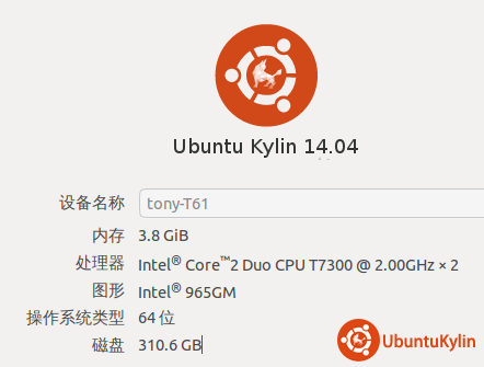

一直出不来的话可能不是这个问题,用的什么系统?
我的系统如下图,难道是系统的原因吗?好像论坛里有人也反馈这个现象。希望能早点解决。

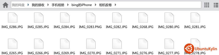

图片通过手机同步了,在linux客户端只能看个用户名,连缩略图都没有。都反馈多次了,一直这样。如何用?

qt通过sni接口调用系统图标出了问题,1310以前的系统没有这个问题。
