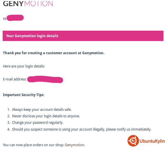

求助啊。。。注册时候用的是邮箱,为什么登录的时候要用户名啊。。。。那用户名是什么东西啊。。。。
注册确实是用邮箱,你到邮箱去看看,会发确认链接邮件和再确认邮件,第二封邮件里有用户名,而且还默认包含了中文

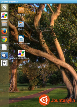

“最后一步乃是在Unity Launcher里建立一个捷径,最简单的方法,可以利用 alacarte 这个套件(Ubuntu 套件库里即有),Android的图标网路上到处都可以找到。 下面是我们的一个例子:”
Android Launcher 的截图再上载一次:
图上同时显示,我们在桌面上也做了Windows XP虚拟机的捷径。请注意,我们设置这个捷径的主要目的,并不是要在UK1404里“玩”Windows,而是让UK1404也成为一个较方便(同时较安全)执行Windows “apps”(如AutoCAD,Microsoft Office, VBA等Windows-only的执行程式)的平台。因为XP所需要的资源(footprint)比Windows 7/8要少很多,对于一般的机器,我们强烈建议使用前者(即Windows XP)。Windows 7/8里一些杂七杂八的东东,对我们 “执行Windows apps” 的目的并没有任何用处。
另外我们不执行Windows虚拟机时就把它置于suspend状态,从UK1404“转到”XP,只要2秒钟。
有了执行Android 及 Windows 软件的环境后,我们可以专心向前看,不必理会“一般使用者”的杂音(没有这个没有那个),而是把重点放在如何建立一个对中国最有利的电脑作业环境(包括安全,省电,容易管理,套件开发,中国IT国际化,以及企业界的可接受度等)。
在UK里设置Android 及 Windows 虚拟机的主要目的,并不是让一部机器同时有多个平行平台,而是让UK成为一个执行Android 及 Windows apps 的另类平台(alternative platform)。 当然,两者并不冲突。

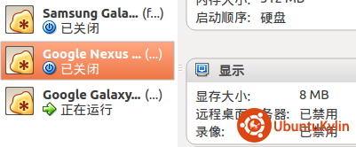

因为虚拟机的形式,我们可以把虚拟的磁盘导出来。我们大家可以共用了。如图,
