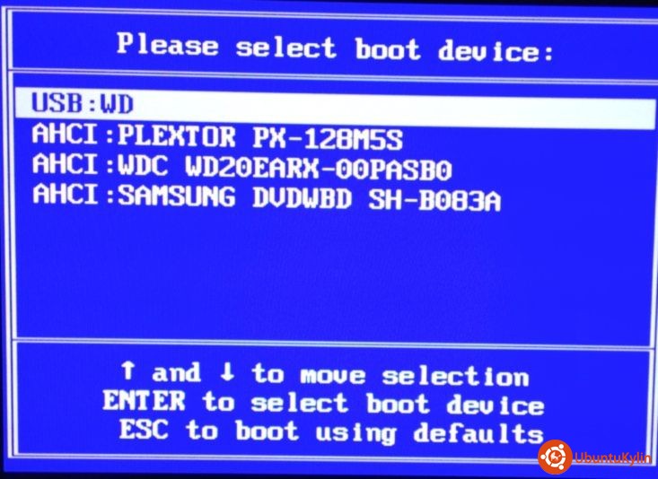

    例(1):
    华擎主板电脑,按 F11 键,出现如下画面(图1):
    (图1)

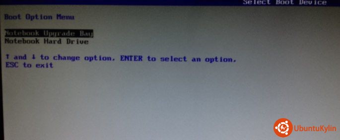

例(2):
惠普笔记本,按 F9 键,出现如下画面(图2):
(图2)
操作方法都是一样的,即用上下方向键选择启动设备,用回车键确认。
若搞不清自己的系统安装盘到底是上图列表中的哪一个,可以先将系统安装盘从电脑上取出查看这个菜单,再将系统安装盘放入电脑查看这个菜单,比较一下两者的不同就不难判断哪个是自己的系统安装盘了。
