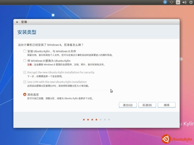

(一)若电脑硬盘是全新的,或者之前处理过,没有任何数据,界面如下(图1):
(图1)

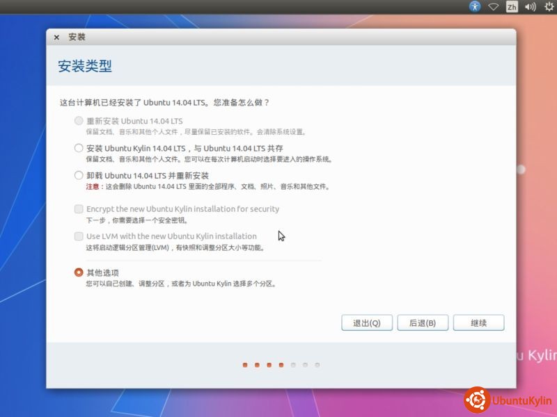

(二)若硬盘有数据,通常是别的操作系统,其界面可能如下(图2、图3):
(图2)
(图3)

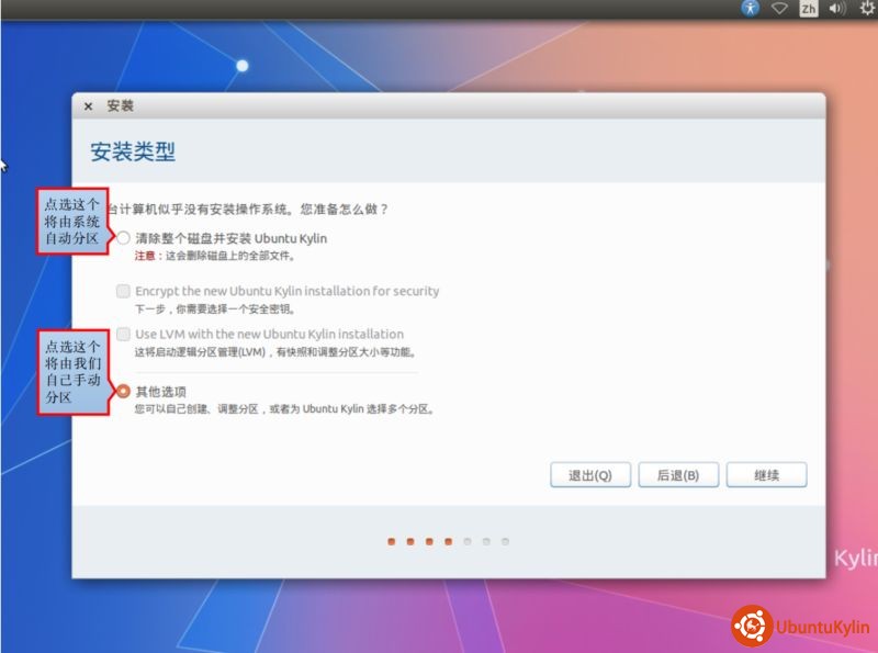

上面的 3 张图中,“清除整个磁盘并安装Ubuntu Kylin”、“将 Windows … 替换为 Ubunut Kylin”和“卸载 Ubuntu ……并重新安装”选项是最简单的操作,几乎不用做任何事,一切交给系统去做;注意图中红色的“注意”的提示。
我们这里不管其界面如何,都选择“其他选项”,自己来处理硬盘分区。点击“继续”,进入下一步,处理硬盘分区。

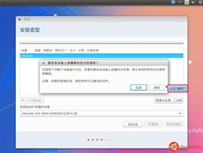

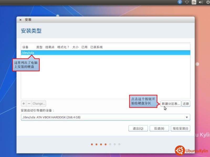

(图4)和(图5)中列表里列出了电脑上安装的存储设备(含硬盘、优盘、存储卡、移动硬盘等),这里的“/dev/sda”中的“dev”代表的是设备,“sda”代表的就是电脑上的第一块硬盘,点选它,然后点击“新建分区表…”,弹出确认对话框,如下(图6):
(图6)
看清(图6)对话框中的提示,点击“继续”,开始分区,如下(图7):
(图7)

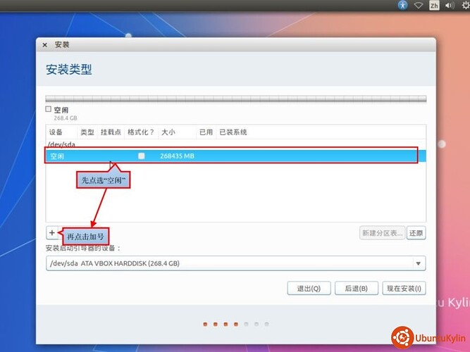

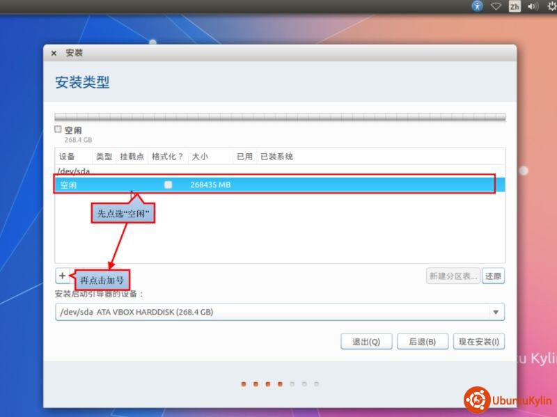

(图7)中设备“sda”下方出现“空闲”,大小为“268435MB”,即显示这块硬盘的总大小约 250GB。

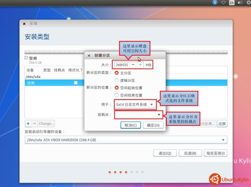

按(图7)所示操作,弹出“创建分区”对话框,如下(图8):
(图8)
这里先对(图8)中的各项内容做一简单介绍。
“大小”指的是当前硬盘上的可用空间,没有分区时是整个硬盘的空间,有分区时是指除了已有分区占用的空间之外剩下的可用空间。
“新分区的类型”前面已经介绍了,此处没看到“扩展分区”,这是因为只要选择了“逻辑分区”,系统会自动创建扩展分区,然后再在扩展分区里去分逻辑分区。
“新分区的位置”指分区是从硬盘可用空间的什么位置开始划分,一般都是从“起始位置”即开头开始划分。
“用于”列表里是可以支持的“文件系统”,指新分区格式化成哪种文件系统。
“挂载点”指的是 Linux 将分区加载到文件系统中的哪个目录下面。
下面来创建第一个分区,也是必不可少的一个分区,即“根分区”。在(图8)中操作步骤如下:
(1)设置“大小”为 “15000 MB”,即约 15GB,可直接在“大小”文本框中输入,也可通过旁边的“+”和“-”来完成操作;
(2)“新分区的类型”保持默认的“主分区”不变;
(3)“新分区的位置”保持默认的“空间起始位置”不变;
(4)“用于”保持默认的“Ext4 日志文件系统”不变;
(5)“挂载点”选择第一个“/”,即“根分区”。

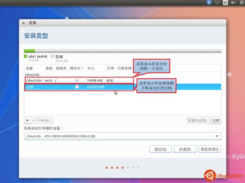

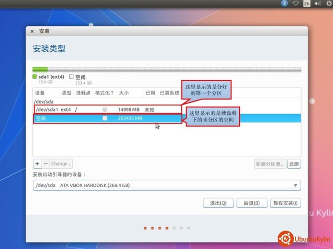

设置好后点击“确定”,返回到分区的主界面,如下(图9):
(图9)
(图9)中,列表里“/dev/sda”下方出现了“/dev/sda1”,“sda1”的“1”即代表“sda”这个设备的第一个分区;“空闲”是剩下的未分区的空间。
“根分区”是必不可少的分区,其实就算将整块硬盘只分一个区并挂载为“/”也是可以的。不过为了管理的方便,我们还会再分一个“/home”分区,这个分区主要用来存放系统登录用户的个人数据,比如用户的各种个人配置、文档、音频、视频、图片、下载的东西等等,所以这个分区通常要求比较大。
下面来创建第二个分区,操作步骤跟第一步类似,在(图9)中选中“空闲”,然后点左下“+”,弹出“创建分区”对话框,在(图8)界面中按下面的步骤设置:
(1)设置“大小”为 “250000 MB”,即留下约 5000 MB,等会儿有其他用途;
(2)“新分区的类型”改为“主分区”(可以看到系统将这个分区默认改成了“逻辑分区”);
(4)“用于”保持默认的“Ext4日志文件系统”不变;
(5)“挂载点”选择“/home”。
设置好后点击“确定”,返回到分区的主界面,可以看到列表中出现了“/dev/sda2”,“2”即代表第二个分区。

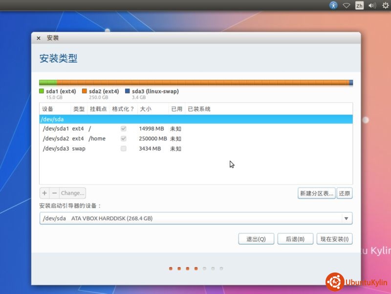

设置好后点击“确定”返回主界面,最终分好区的界面如下(图10):
(图10)
注:(图10)中交换分区显示的大小适合物理内存 2G 的电脑。
其实,上面分区的操作只是在做“规划”,并没有真的进行分区,此时若发现分区不对,或想改变调整分区,还可以点选界面右边的“还原”按钮将分区还原到硬盘原来的样子。这点和 Windows 比要好得多;Windows 安装过程中若对硬盘进行分区,那可都是“即时”的,分好了就没法后悔的。

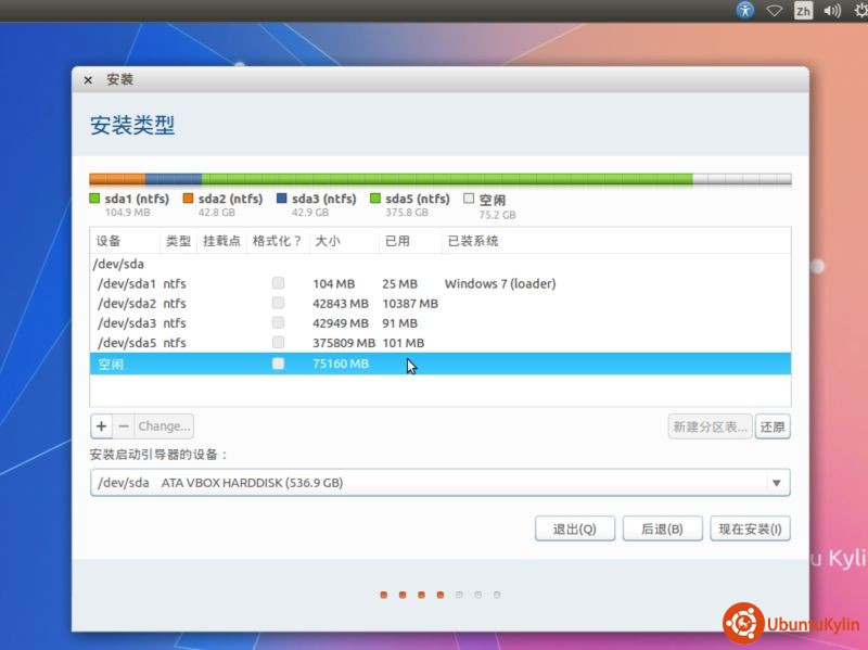

1. 例一:一台安装有 Windows 7 的电脑,需要再安装 UK14,构成双系统。
要安装双系统,必须先启动到 Windows 7 系统中,将某个存放数据的分区中有用的文件备份好(当然不能是 Windows 7 的系统分区和安装有要用到的程序的分区),这个分区的容量能有 10G 以上就可以了,当然,最好能有 20G 以上,我这里准备了 70 多G。并请一定要记住这个分区是硬盘上的第几个分区(记盘符是没用的,可到 Windows 的磁盘管理中查看;记错了结果将是灾难性的),我这里准备的是最后一个分区(好记)。

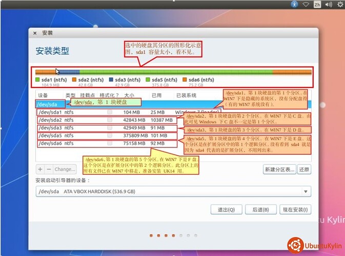

先来看下面这张图(图11):
(图11)

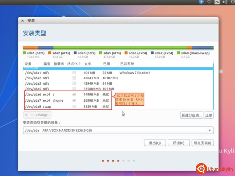

(图11)中对硬盘的分区作了详细说明。最后一个分区 /dev/sda6 就是准备用来安装 UK14 的。
这次我们因为要保留 Windows 7 下的前 4 个分区的数据,所以,千万不能再点“新建分区表…”,那样结果会是灾难性的!(哦,差点忘了,旁边还有个“还原”按钮可以让你吃后悔药)前 4 个分区都不要动,选中最后一个分区 /dev/sda6,然后点击下方的减号“-”,就会删除分区 /dev/sda6,这里会变成“空闲”,见下图(图12):
(图12)
在(图12)中,选中“空闲”,然后像前面介绍的那样,依次添加 “/”分区(约 15G)、“/home”分区(约 55G)和“swap”分区(约 3.5G)三个分区。因为方法一样,此处就不赘述了。分好区后见下图(图13):

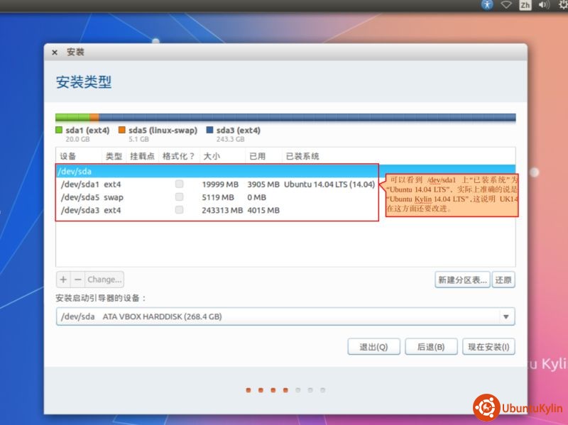

先看下面这张图(图14):
(图14)

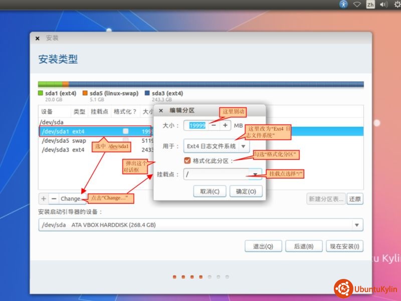

(图14)中是原有系统的分区,这里覆盖安装,这个分区是不用再重新划分的,所要做的只是设置分区的挂载方式和是否需要格式化。当然要记得原有系统中的分区是怎么划分的,那个是“/”分区,哪个是“/home”分区,或者还有别的分区,都要记清楚。
(图14)中 /dev/sda1 原来是系统的“/”分区,这里处理方式如下图(图15):
(图15)
顺便说一下,(图15)中那个“Change…”就是“更改…”,整个界面就这个没有翻译过来,真的很奇怪!
按(图15)中所示设置好后,点击对话框的“确定”就设置好了“/”根分区。

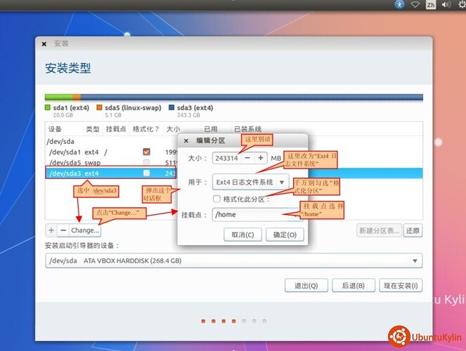

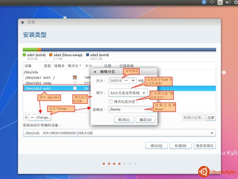

/dev/sda3(从数字 3 上可看出这是个主分区)是原有系统的 /home 分区,这个分区是需要保留数据的,操作时请小心些。处理方式如下图(图16):
(图16)
如(图16)所示操作,再次强调,千万别勾选“格式化此分区”,否则,想保留的文件就全没了!另外,文件系统的设置也要和原来的一样。设置好后,点“确定”就处理好了。
上面举了两个具体的例子来说明“保留数据分区”的操作。每台电脑硬盘的具体情况可能跟例子不尽相同,但原理都是一样的,即:要保留的分区都不能删除(即不能“新建分区表…”,不能点减号“-”),要保留数据的分区都不能格式化,也不能更改原来的文件系统;操作时一定要记得原来的分区情况,要细心。
