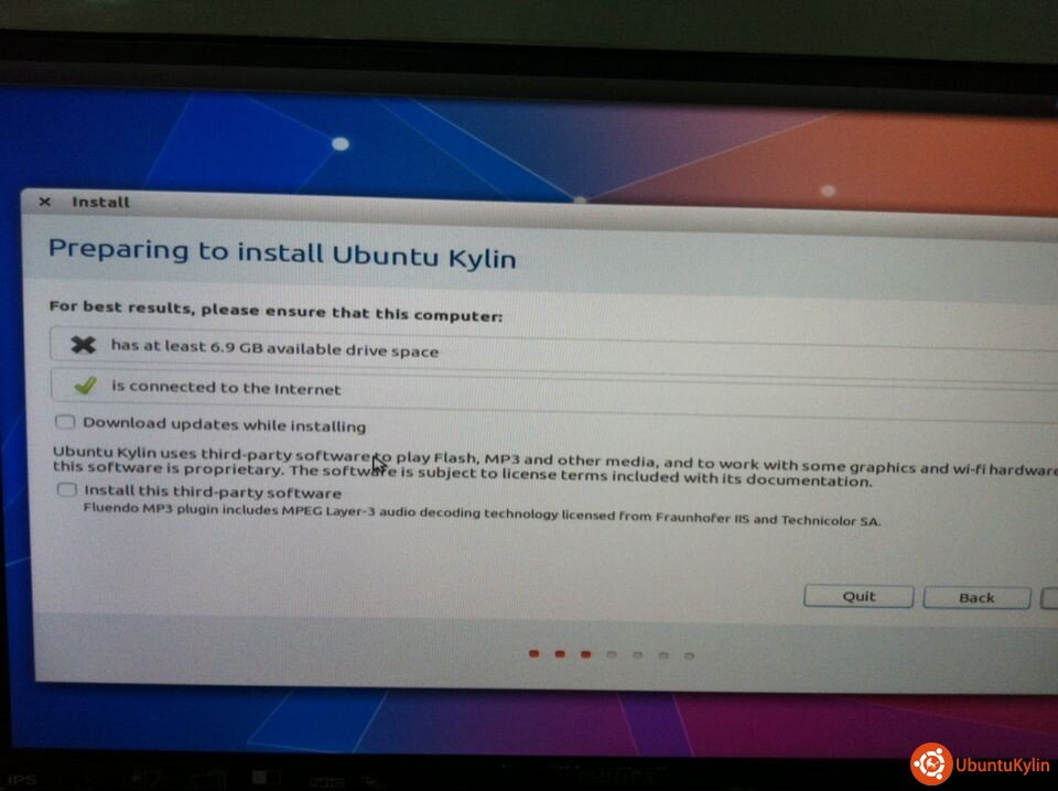

如图, 我用UltraISO 9.6 做的 U盘启动盘,进去之后选择安装ubuntu之后 就提示我磁盘空间不够了,网络断开也是一样的情况。。。

现在最主要问题是,为什么会提示说空间磁盘不够,主分区逻辑分区 我都压缩卷出来空间了,还是不行, 另外再插一个16G U盘去的话 就不会出现磁盘空间不足的情况

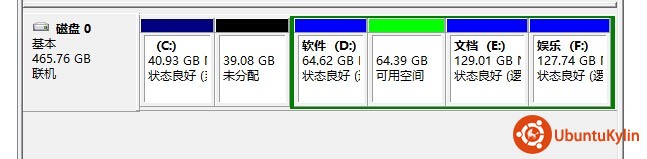

我在主分区那里用压缩卷 弄出20G空间了,没建分区的(灰色), 逻辑那里60G 也是没建分区的 (绿色)。。。可是还是不行
QQ图片20140623173655.jpg分区是这样分的 哪里不对吗
从这个分区图来看挺正常的,应该没问题啊
LZ报错的页面出现提示后不能点下一步?
另外也有可能与安装工具ubiquity有关,为啥是英文界面,是你自己选择的英文还是它自动变成英文的?
硬盘多大的,主要是你要安装的那个分区,默认好像是C盘,你换个试试,

问题解决了,是主板SATA3的接口在安装都时候认不到硬盘,换啦sata2的主板就可以了
