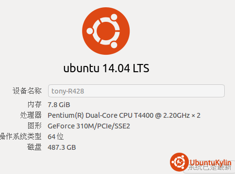

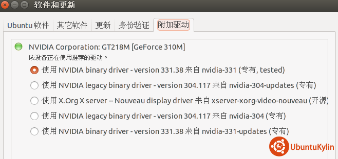

三星笔记本,升级到14.04后,系统亮度无法调节了。
2014-06-22 22:10:39 的屏幕截图.png2014-06-22 22:15:38 的屏幕截图.png
查了很多资料,都不行。

楼主,真是太感谢了,俺的小Y(Y450)是N年前的本本了,显卡是GT130M,显卡与楼主一样的驱动。5月份安装了优麒麟系统到现在,系统不知道安装了N次(ubuntu或 Ubuntu Kylin者与win8.1)都是双系统,一直亮度不能调节。现在看到楼主的方法并按照实施,果然解决了俺的心头病。很感谢啊。
