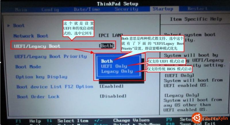

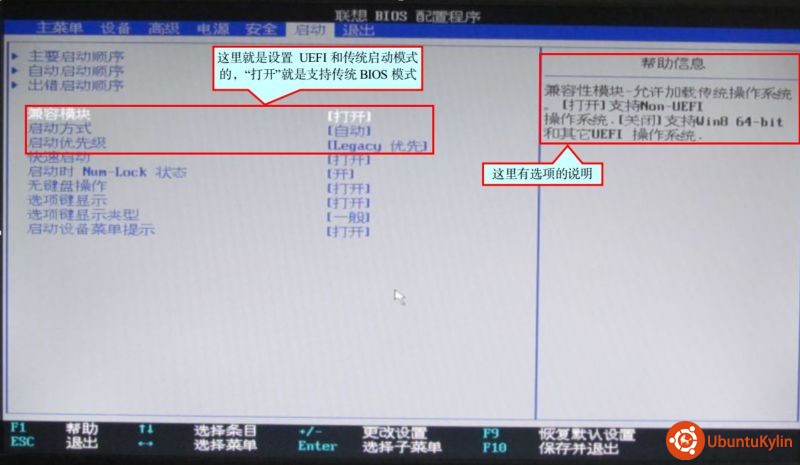

    例(1):联想 ThinkPad E320 笔记本电脑:
    开机按回车键,出现选单,按 Fn + F1 进入设置程序,按左右方向键切换到“Startup”(启动)标签,见下图(图1):
    (图1)
例(2):联想扬天 T4900V 台式机:
开机按回车键,出现选单,按 F1 进入设置程序,界面可以设置成中文,按左右方向键切换到“启动”,见下图(图2):
(图2)
要进行 UEFI 模式安装,强烈建议将电脑设置为“纯 UEFI ”模式,即关闭传统 BIOS 模式。一般说来,品牌机若预装了 Windows 8 操作系统,则默认是纯 UEFI 模式;未预装 Windows 8 的品牌机和一般的组装电脑的默认设置则是开启了传统 BIOS 模式支持,在进行 UK14 的 UEFI 模式安装之前,应该进入设置程序将其关闭。

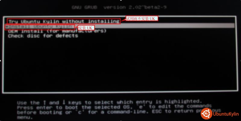

UK14 的系统安装盘是支持 UEFI 模式启动的,而且在纯 UEFI 模式下,UK14 安装盘会自动启动 UEFI 模式安装。不过其启动界面跟 BIOS 模式稍有差别,主要表现在下面几个方面:
  1. 系统引导后没有自动启动到“欢迎”界面,而是先启动了 grub 启动选单,见下图(图3):
    (图3)

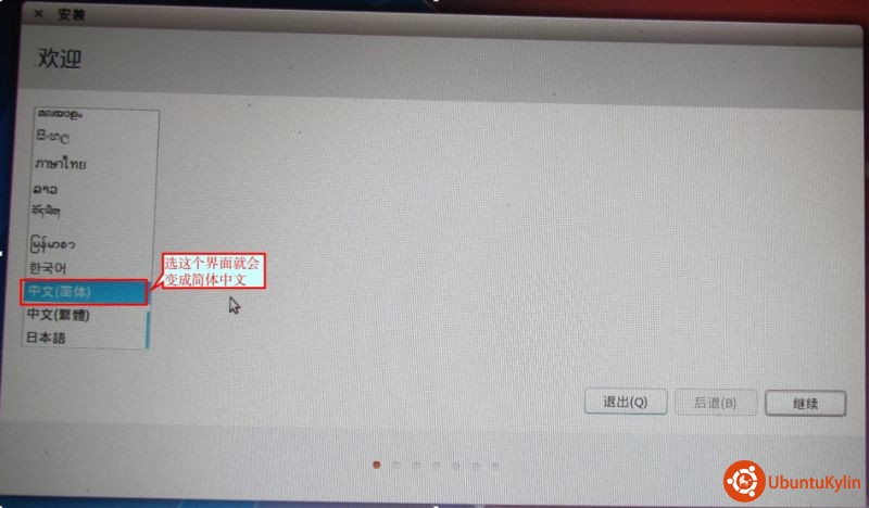

  2. 选择第二项“Install Ubuntu Kylin ”即表示安装 UK14,出现的界面默认是英文的,需要从左边的列表中选择“中文(简体)”才可以使安装界面显示为简体中文,而且同之前的“欢迎”界面也稍有不同,见下图(图4):
    (图4)

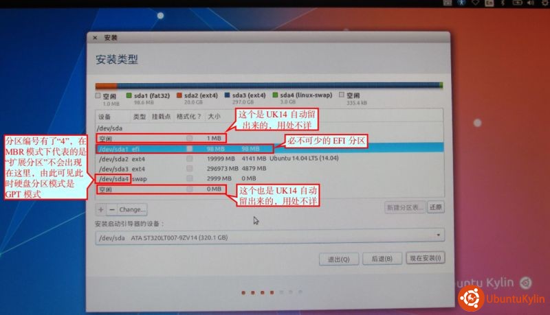

UEFI 模式下安装 UK14,建议硬盘分区不要采用 MBR 模式,而采用 GPT 模式,即使硬盘容量没有超过 2 T;因为 GPT 模式优于 MBR,也是 UEFI 规范推荐的模式(尽管 UEFI 也可兼容 MBR 模式)。事实上,若在 UK14 安装过程中处理硬盘分区时选择“新建分区表”,UK14 安装程序会自动将硬盘分区表转换为 GPT 的 GUID 模式,尽管我们此时感觉不到,因为 UK14 的这一操作过程没有任何提示,甚至在选择“新分区的类型”时我们依然会看到跟 MBR 分区有关的“主分区”、“逻辑分区”的字样;而此时不管你选择“主分区”还是“逻辑分区”其实已没什么分别了。

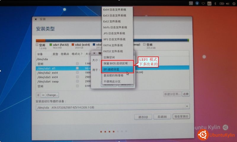

分区的具体方法跟 BIOS 模式下基本一样,不过有一点至关重要:那就是,一定要手动创建一个 100 M~500M 左右的 EFI 系统分区(即 ESP)!如果这一步不做,UK14 安装程序不会给出任何错误提示(这一点 Windows 做得好一点,它会给出提示并自动创建 ESP),但当系统装好后重启电脑会发现装好的 UK14 根本无法启动,电脑会给出没有操作系统的提示。分区界面如下图(图5):
(图5)
(图5)中的“用于”下拉列表菜单中多出了“保留 BIOS 启动分区”和“EFI 启动分区”。“保留 BIOS 启动分区”是兼容 BIOS 启动模式的,“EFI 启动分区”也就是“EFI 系统分区”(ESP)。EFI 启动分区至少要有一个。下面是一个具体的分好区的例子(图6):
(图6)

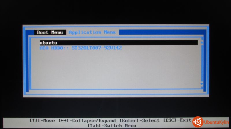

UEFI 模式安装好 UK14 后重启电脑,按快捷键调出 UEFI 开机选单,见下图(图7):
(图7)
观察上图(图7),可以看到选单中有了个“ubuntu”,这个可不是什么“开机设备”,而是安装好的 UK14 “操作系统”的选单,选中它回车即可启动 UK14(当然正式启动不必调出这个选单,UK14 是默认的启动系统)。像这种在开机选单中就可以看到操作系统的情况在传统 BIOS 模式下,是不可能实现的;这也意味着,UEFI 模式下不必再像 BIOS 模式下那样,管理多系统启动要靠别的软件去写 MBR 并管理,UEFI 自身就可以管理多系统启动了(而选单界面则可以到操作系统中用工具软件来调整,UK14 下可以用 efibootmgr 程序管理)。

nice.我也是用的uefi bios.系统装完后我开机再进入启动列表后发现,有两个ubuntu,只不过一个是ubuntu,一个是Ubuntu.你的开机列表有几个ubuntu?
