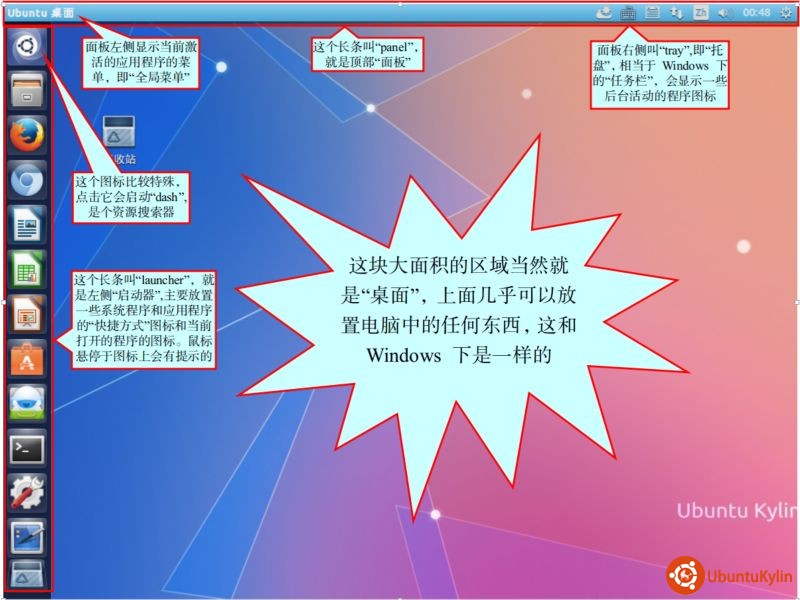

系统安装好了以后,尽管可以立即开始使用,但系统默认的配置及自带的软件往往不能满足我们的需求,所以,在正式使用 UK14 之前,我们还要对系统进行一下初始配置。为便于说明,先来简单认识一下 UK14 的桌面环境,按下面这张图中所示,熟悉一下几个名词(图1):
(图1)
上面(图1)所见到的就是 UK14 默认所带的桌面环境,叫做“unity”,其实就图形化来说,跟 Windows 也没太大的差别,只是使用习惯上的不同而已。

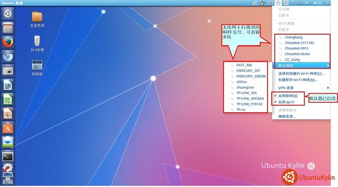

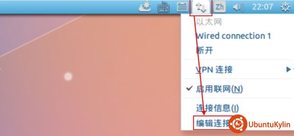

在 UK14 中配置虚拟拨号的方法如下(图3):
(图3)
在上图(图3)中,单击托盘区域的网络图标,在弹出菜单中点击“编辑连接…”菜单项,弹出“网络连接”设置窗口,如下图(图4):
(图4)

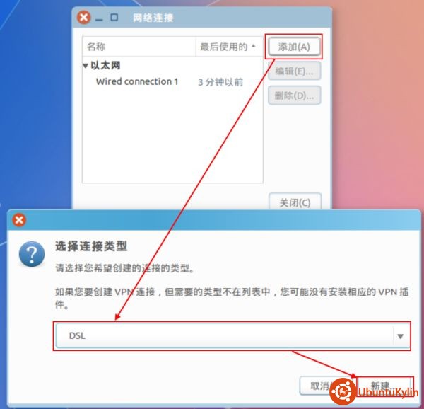

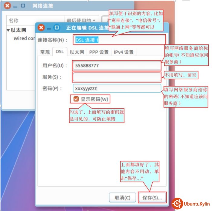

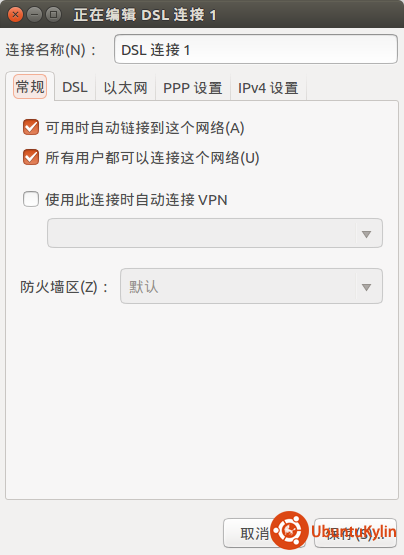

按上图(图4)所示,单击“新建…”后,弹出“正在编辑 DSL 连接 1”对话框,如下图(图5):
(图5)

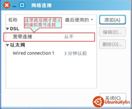

上图(图5)中,“DSL 连接 1”是默认的名字,可以随意更改(要改为汉字,可按“Ctrl + 空格”调出汉字输入法,默认 UK14 已安装了小企鹅汉字输入法,且默认是全拼输入法)。按图中所示填写好相关内容,保存后返回到“网络连接”窗口,见下图(图6):
(图6)

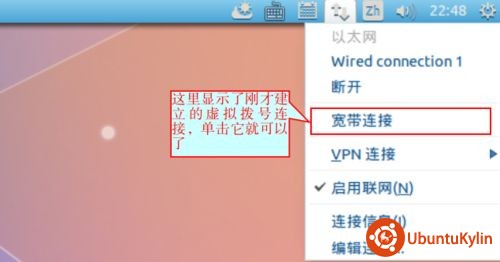

在上图(图6)中,“宽带连接”是我将“ DSL 连接 1”改名而来的。关闭窗口,到托盘区域单击网络图标,看到下图(图7):
(图7)

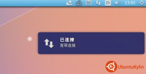

单击上图(图7)中的“宽带连接”(若没有出现,请单击托盘区域最右边的图标,在菜单中单击“注销…”注销一下系统再登录进来就可以看到了)就会开始拨号联网了。成功后会有桌面提示,见下图(图8):
(图8)
见到上图(图8)的提示,就可以上网了。

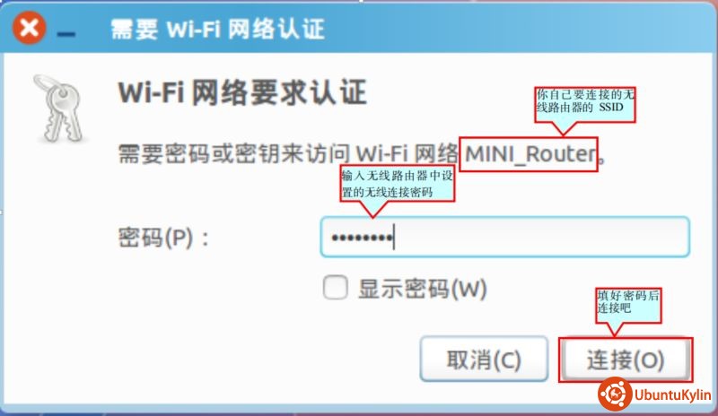

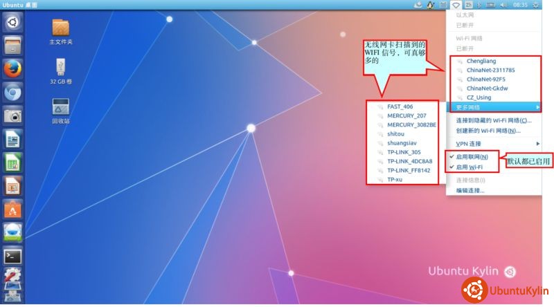

一般需要先知道无线路由器中设置的 SSID 号(可当作是无线路由器的名字或标志)和密码(当然也有路由器不设密码的),然后在 UK14 中只需按下图(图9~图10)所示设置就可以了:
(图9)
在上图(图9)中选择自己的 WIFI 信号的 SSID,出现下图(图10):
(图10)

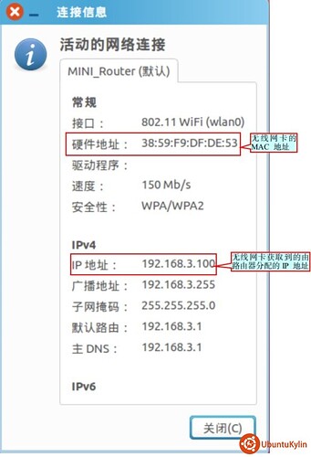

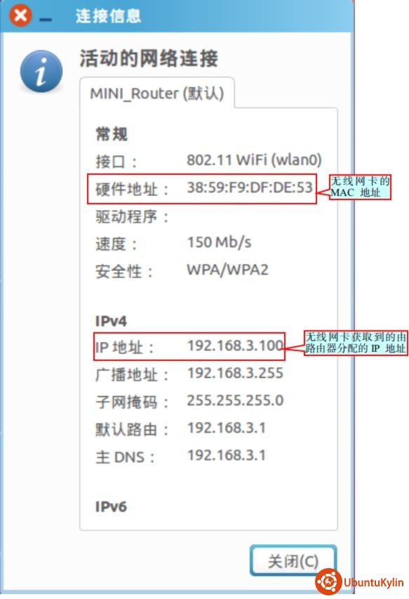

若填写密码正确且信号强度不是太弱(小扇形的图标上起码能看到一格吧),稍等片刻就会出现类似(图8)的“已连接”的提示;然后在如(图7)所示的菜单中点击“连接信息”就可以查看当前的网络连接信息,如下图(图11):

你忘了说勾选自动连接了:
